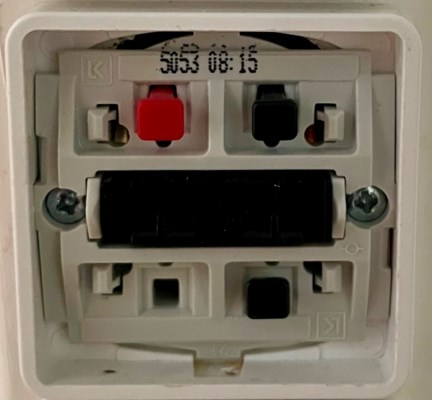

Jeg skal udskifte en gammel afbryder med krydsning med en ny.
Er der nogen der kan hjælpe mig med at finde ud af hvor kablerne skal side i den nye.

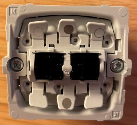

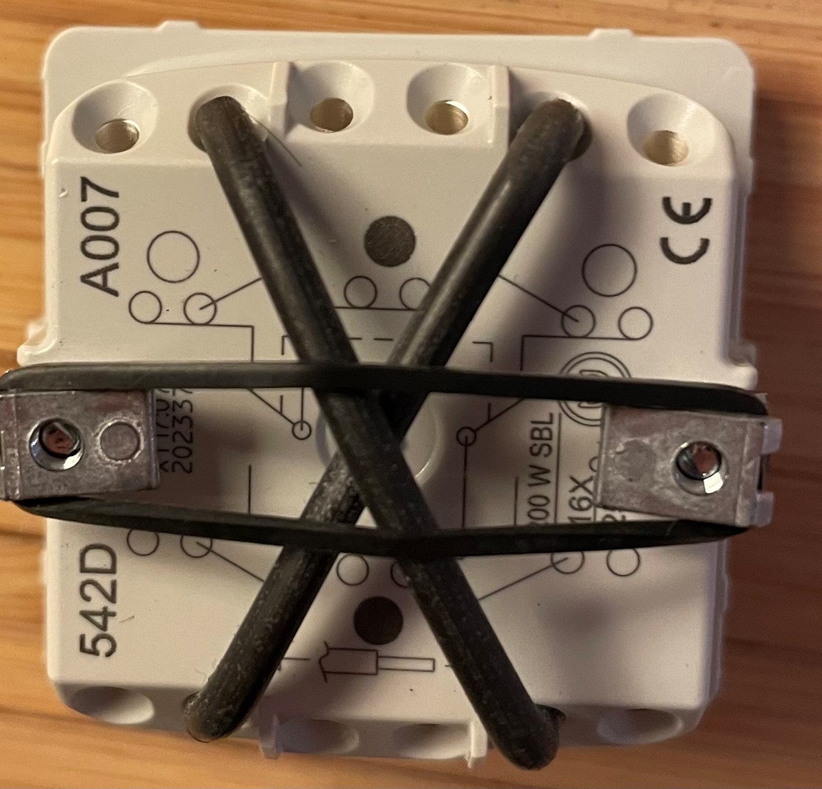

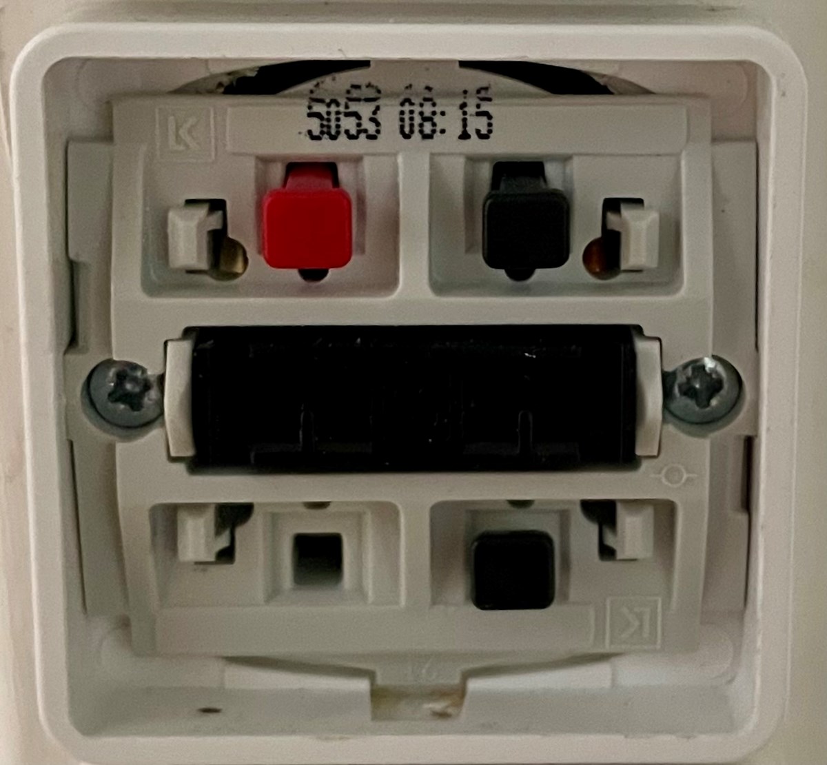

Den du viser på de 2 øverste billeder er ikke en krydsnings afbryder, men en korrespondance afbryder. Jeg kan ikke se at der er ledning ud til  klemmen nederst i afbryderen, og er der ikke det så benyttes den som en almindelig 1 pol afbryder.
Har man korrespondance tænding med kun 2 afbrydere i systemet så er der ikke behov for krydsnings afbryder. Er der 3 eller flere vil der være krydsnings afbryder, men de 2 vil stadig være almindelig korrespondance.
For at svare må du tage billede af ledninger i den eventuelle gamle krydsningsafbryder.

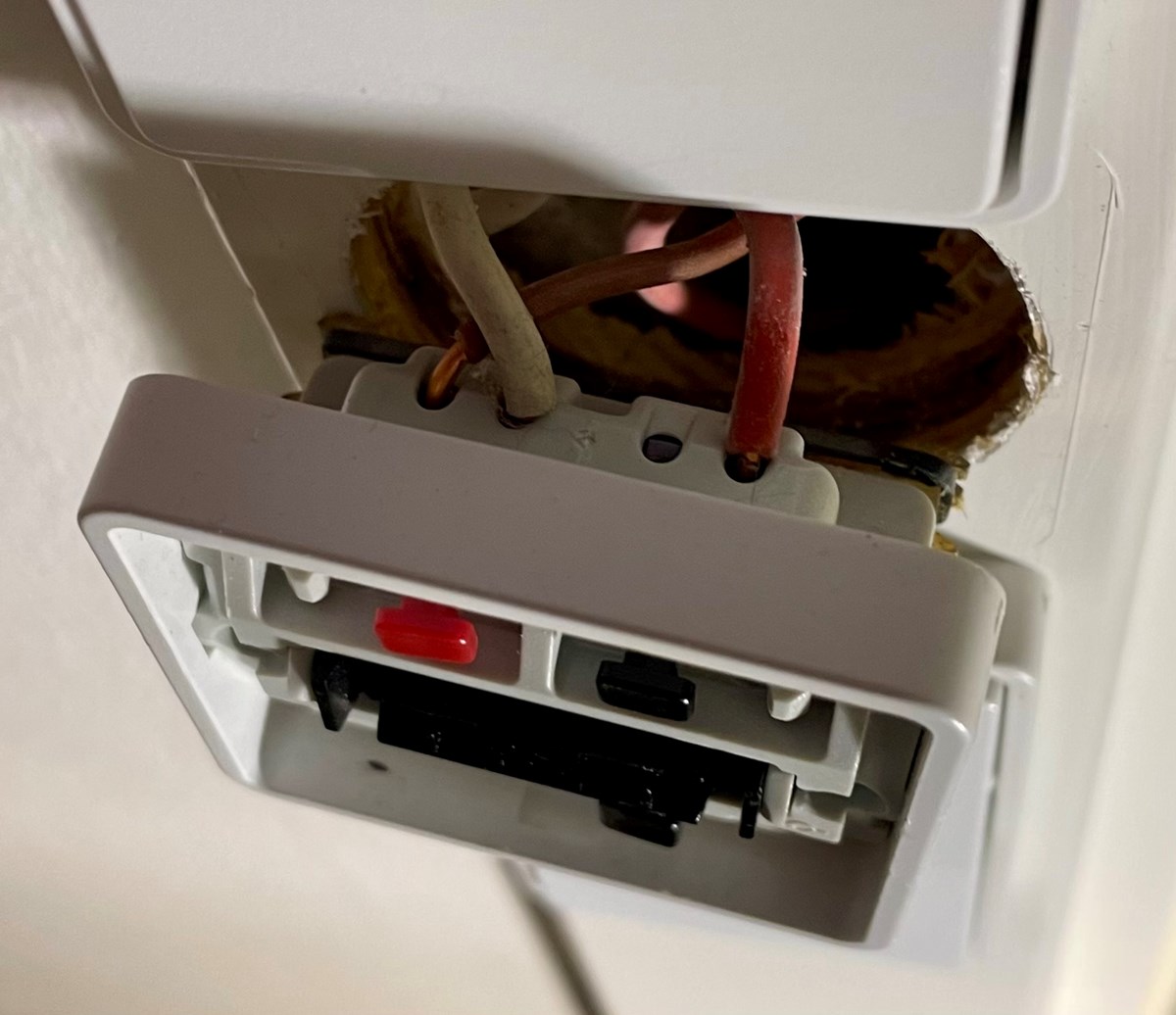

Så fik jeg skiftet den, men det løste ikke problemet. Lyset slukker af sig selv efter 1-2 minutter.
Nogen der har en ide om hvorfor det sker?
Du skal sikkert finde fejlen i din lysdæmper. Kan man tænke sig at den bliver for varm?
