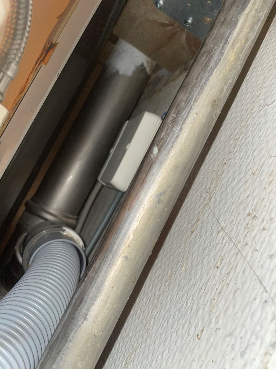

1 problem 😅. Det her er mit stik.
Sikringen tager hele mit køkken - inkl. køleskab mm. :/
Så sluk for sikringen, åben dåsen, tag ledningen ud, luk dåsen , og tænd sikringen igen.
Ellers er der jo ikke så mange muligheder :/
