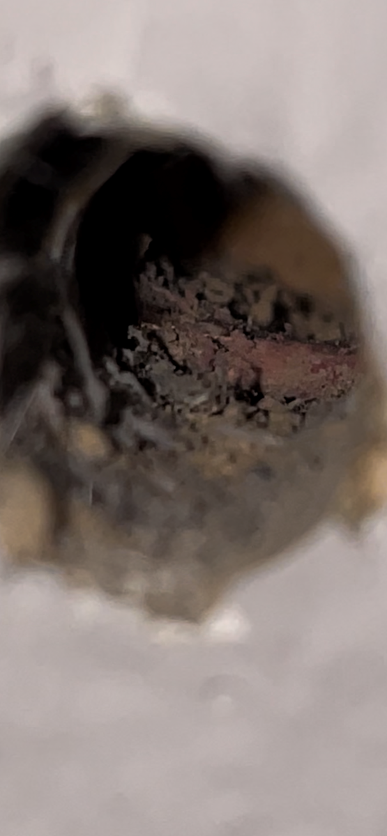

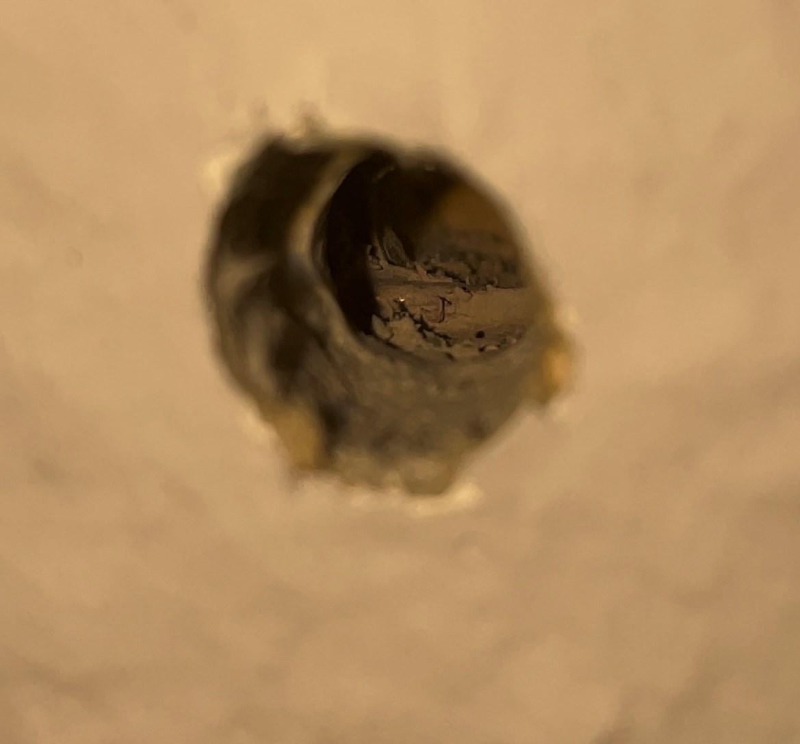

Vi har sat flere ting op i en gammel københavner lejlighed uden problemer. Denne gang borede jeg dog ind og pludselig slog relæet fra og en lille gnist kom fra boret/ledningen som blev ramt i væggen.
Ledningen ser ud til at være muret frit ind og styrer alt fra køkken til kontor. Sikringen sprang og kan skiftes hvorefter alting stadig fungerer. Dog vil vi nok gerne have det ordnet for at undgå brand
Hvordan skal dette fikses og hvad koster sådan en omgang

Du har tilsyneladende boret ind i et rør med ledninger i. Det ser ud til, at det er vulkaniserede ledninger, som kan skiftes. Hvad sådan en omgang koster afhænger af, hvor besværligt udskiftningen er.
Men det er ofte ret simpel. Elektriker finder hvor ledninger begynder og slutter, og så binder han nye ledninger sammen med de ødelagte og trækker de nye med. Der er en lille operation på et par timer, men der kan naturligvis opstå komplikationer.

Jeg ser på billedet og synes det er tydelig at der er en kant ( hul i et rør ) Så det er den gode gammeldags måde at lave det på.
Dengang var reglen at ledninger skulle kunne skiftes "uden væsentlig bygnings beskadigelse"
Nu er vi så kommet ind under nogen harmoniserede EU regler hvor man i mange år i andre lande har indmuret kabler direkte. Det er så meget nemmere at lave installationer, men der er så en noget vanskeligere reparation, i de sjældne tilfælde hvor kabler beskadiges
Forvirringen er ved at blive total. Installationen er udført med indmurede jernrør med ledninger. Disse ledninger kan skiftes ved at finde ledningernes ender og trække nye i. Havde det været et kabel, som er flere ledninger med en fælles kappe, havde man sikkert hugget et større hul i væggen for at kunne reparere kablet. Det gøres ved at samle ledningerne med pressemuffer og isolere med krympeflex. Hvis det skal være helt rigtig krympes yderligere et lag over, så kappen er retableret.
