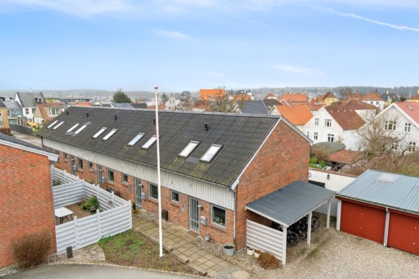

Jeg har vedhæftet et billede.
Ja bygningerne er fra 1984.

Kan du se udfra billedet, om den konstruktion bag træfacaden på 1. sal er bærende for taget? Mellem hver lejlighed er der en betonvæg, der skiller lejlighederne. Ovenpå disse vægge er der en bjælke, der går gennem lejlighederne, og udgør kontruktionen for toppen af taget.
Alene det at skrue et ekstra spær på siden af den oprindelige kan forstærke taget. Og det kan alligevel blive nødvendig da der er krav om optimering af isoleringen til nuværende krav, i forbindelse med en større renovering.
Nej jeg kan ikke beregne spærene ud fra et billede af taget. Jeg kan i det hele taget ikke beregne spær !
