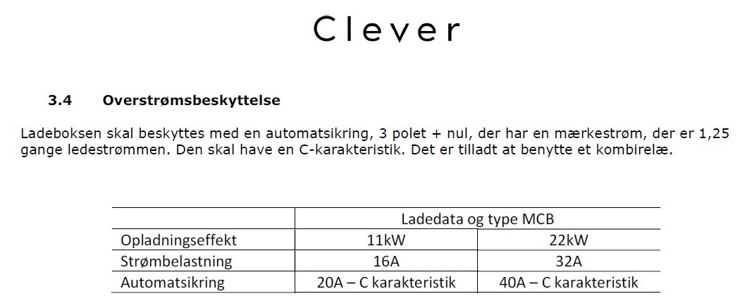

Har bestilt en elbil og i den forbindelse påtænker jeg at få en Clever/OK 11kW hjemmelader monteret.
Der er et nyt 5x6mm2 kabel mellem garagen og eltavle i huset.
Hvad jeg kan læse mig frem til ud fra Clevers installationshåndbog må jeg benytte denne
Kombiafbryder C, 3P+N, 20A
Er der en elektriker/montører det kan hjælpe med et svar på om jeg må benytte denne ..?
Mange tak.
Ja det må du gerne. eller rettere din elektriker må installere den for dig, for dette er absolut ikke gør det selv arbejde,
