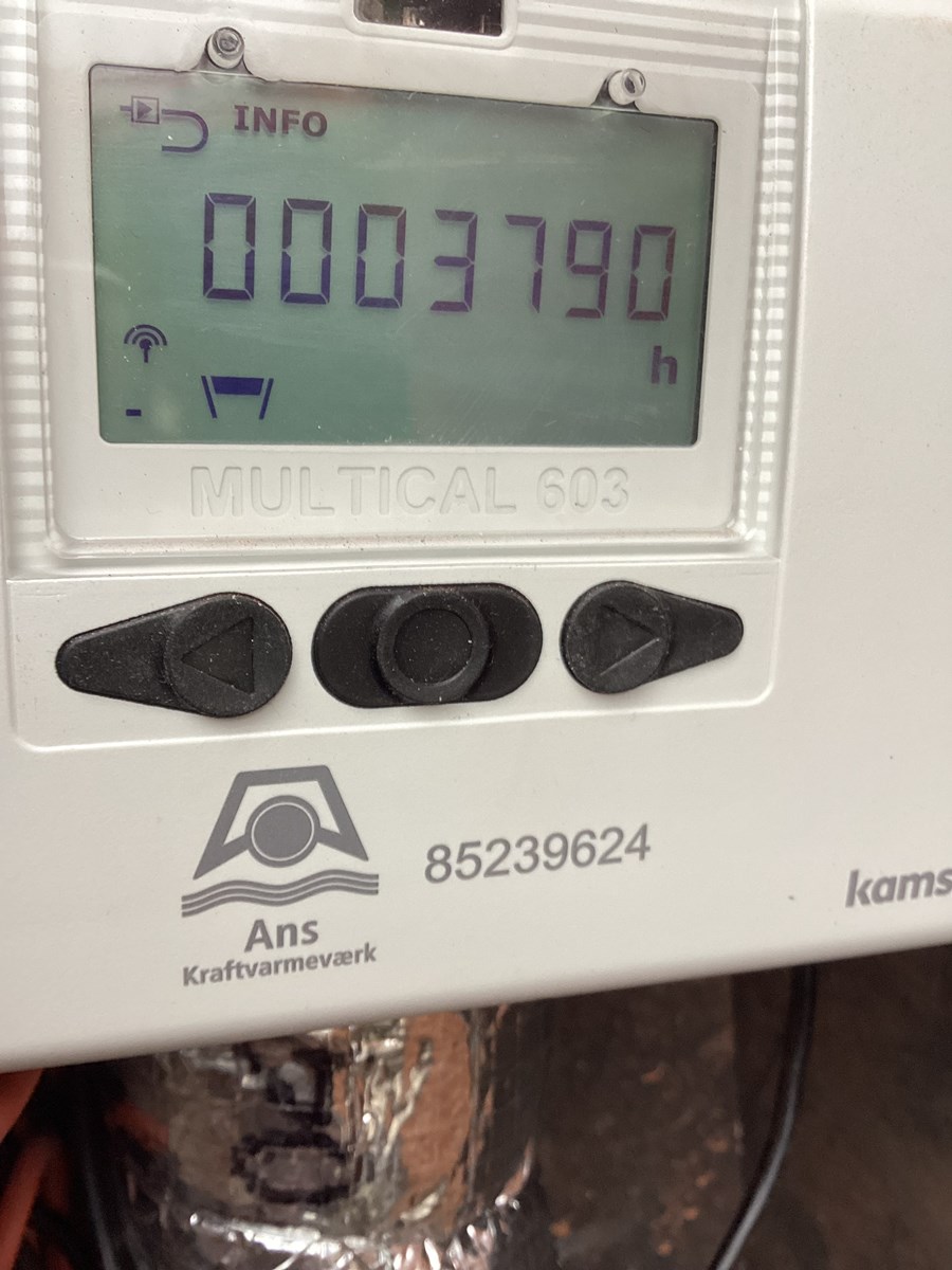

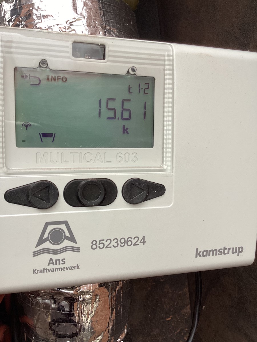

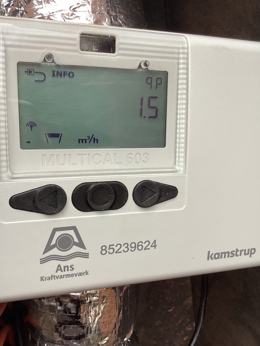

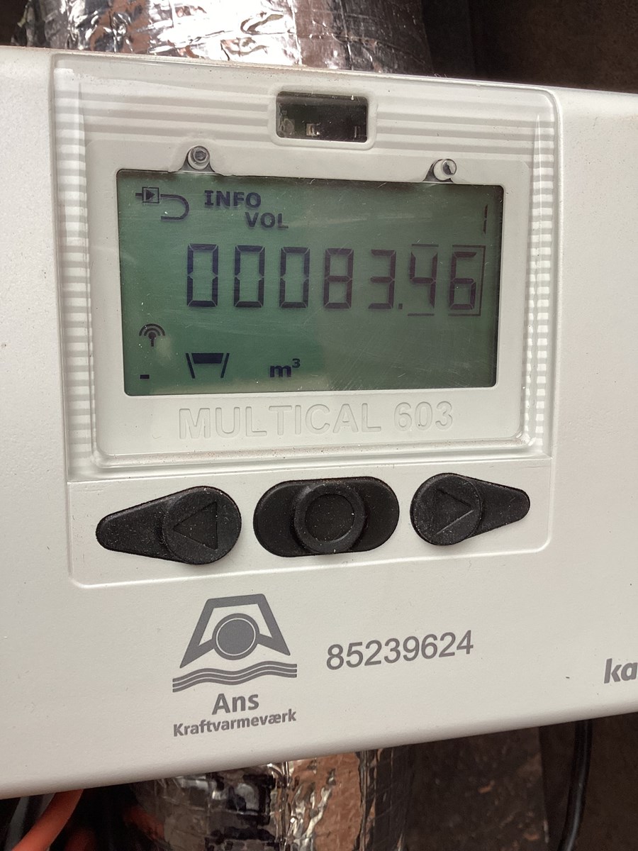

Jeg aflæser alle mine målere den 1. i hver måned. Fra fjernvarmemåleren bruger jeg kun tallene fra energi og m3. Når disse tal sammenlignes med forrige måned, kan du beregne månedsforbrug og afkølingen.
Måleren viser også målerens totale timetal, frem- og returtemperatur og det øjeblikkelige forbrug (både energi og m3).
Det er selvfølgeligt også muligt at lave beregningerne dagligt eller ugenligt, men de månedlige aflæsninger er mere overkommelige.
