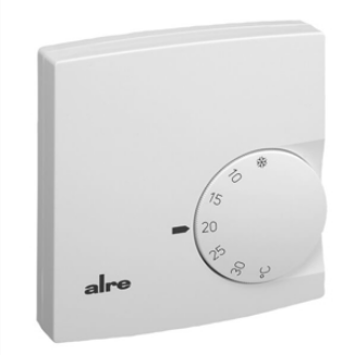

Jeg har et isoleret skur jeg bruger en olieradiator, så har jeg monteret en ekstern termostat, da den er mere nøjagtig en den der er indbygget i radiatoren, så er differensen mindre, så der kun er ca 1gr c mellem tænd/sluk. (den indbyggede termostat i radiatoren, er bare skruet op til max.)
Den model termostat jeg har er udgået af produktion, men sådan en her ville være god (findes også med fjernføler) LINK
Helt enig med je_ns, det er vigtigt med en nøjagtig termostat, de billige elradiatorer har en bimetal termostat der er alt for unøjagtige med varmespild til følge. Der findes elradiatorer med en elektronisk termostat, eller du kan benytte en løs termostat, så skal du sætte radiatoren på max. og indstille den externe så der er 1 grad mellem min. og max.
Sådan en ekstern termostat, er det bare en man sætter til 220 volt i stikkontakten og så en stikprop i som stikket fra olieradiator sættes i?
