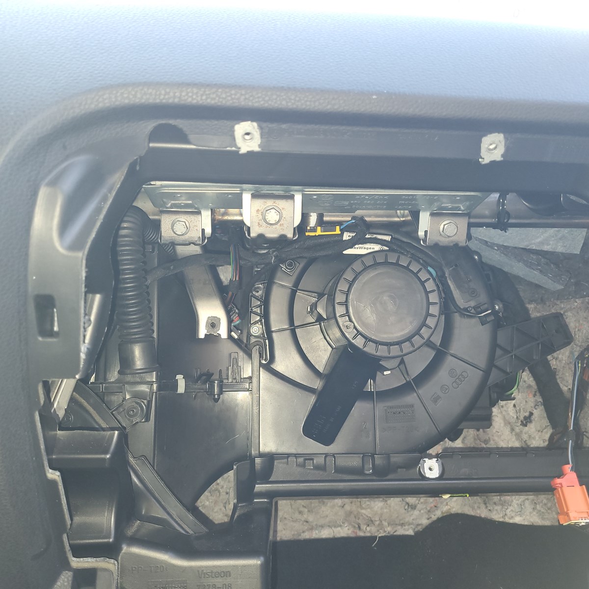

Ok jeg har pludselig ikke blæst på ventilator.
Sikring skiftet og ikke den.
Har afmonteret handskerum og der ses ikke noget der ligner (skulle gerne være til venstre).
Er der nogen her som hvor ellers den kan være den modstand dims?
Bliver svært i vinter uden varme i bilen😉
kik under handskerummet
Det er afmonteret og jeg har kigget alle vegne, mulige og umulige steder. Jeg tillader mig at dele et billede af området. Vil du være sød og pege?

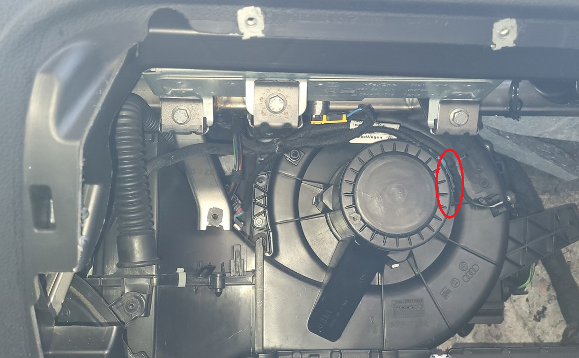

Den sidder "gemt" her....
Men mener da den stadig vil kunne køre på højeste hastighed, selv om modstanden er brændt over.
Så måske kontakten, eller blæsemotoren er defekt ...
