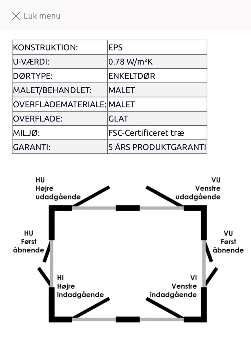

Jeg skal finde en facadedør til vores bryggers men kæmper lidt med at forstå mål og retning korrekt.
Selve dørhullet måler udvendigt ~98 cm bred og ~213 cm (muren er lidt skæv ind mod døren i bredden og så er muren under jo en vandnæse så også lidt skrå). Swedoor kører med 94,8 x 211,5, som jeg vil mene passer.
Døren er i dag (set udefra) med hængsel til højre og åbner indad. Dvs håndtaget til venstre. Denne er utæt, karmen mørnet (som i at en syl går igennem) og har hul efter en kattelem. Ergo, reparationen (nye lister, aluminiums sparkeplader, maling, ny karm) bliver mere nok tidskrævende og dyrere end at købe en ny til 3-4.000 kr og i en farve, der matcher de nye vinduer.
Jeg er på billedet i tvivl om, hvilken åbning det er. Er det ikke venstre indadåbnende?
