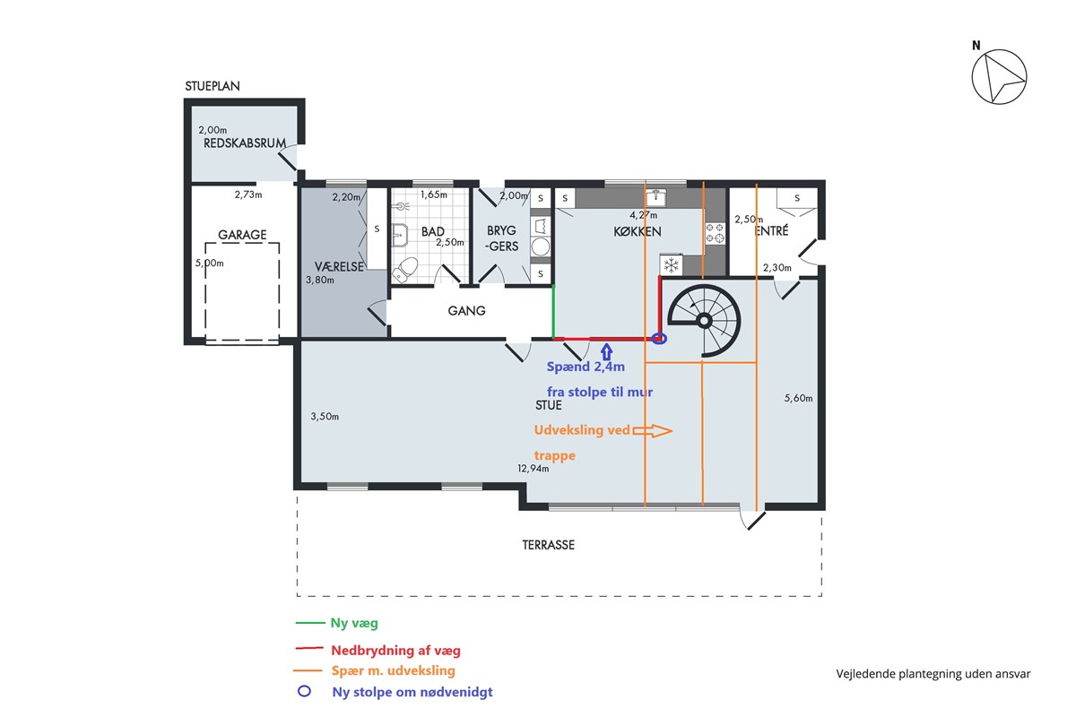

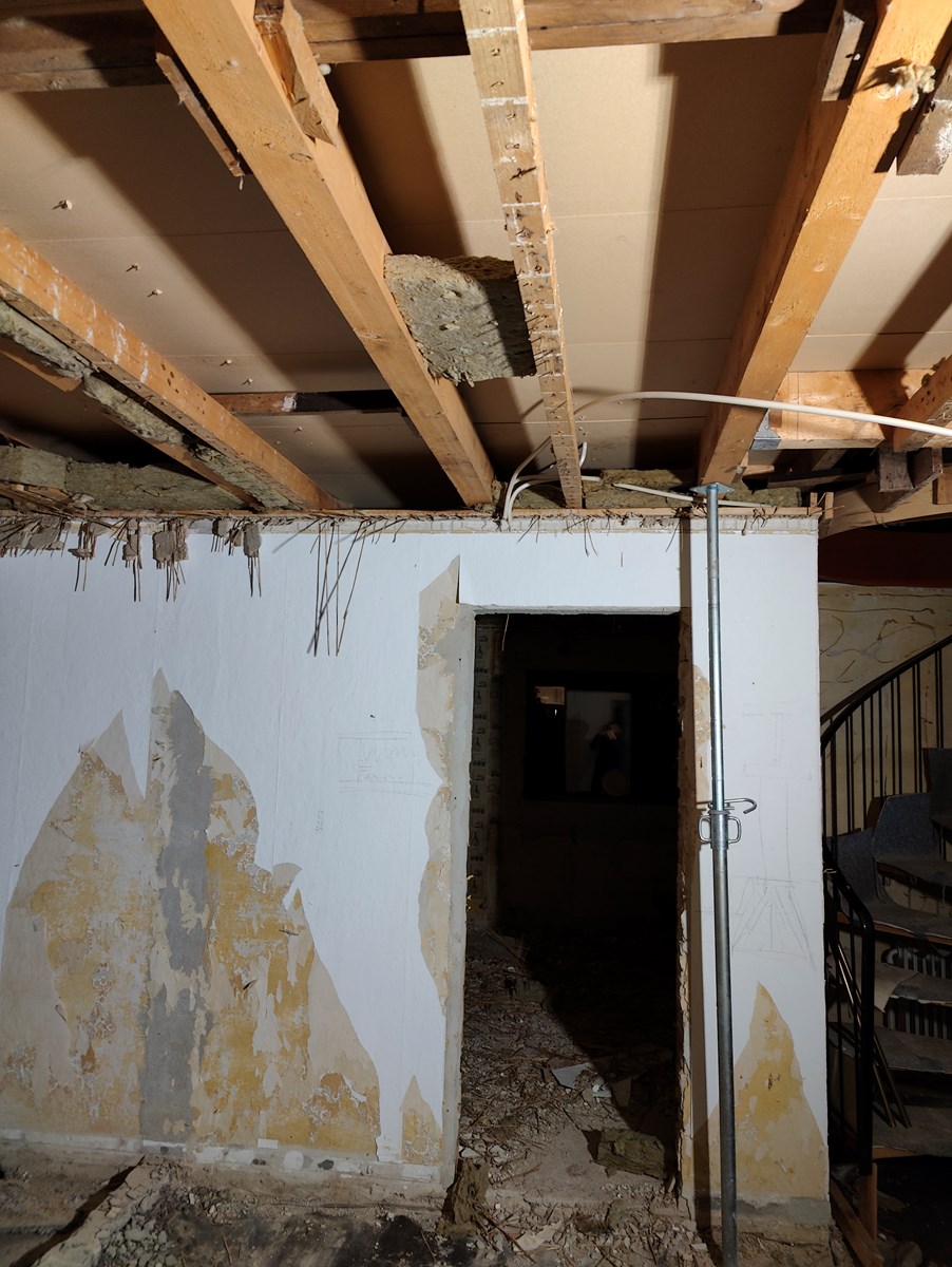

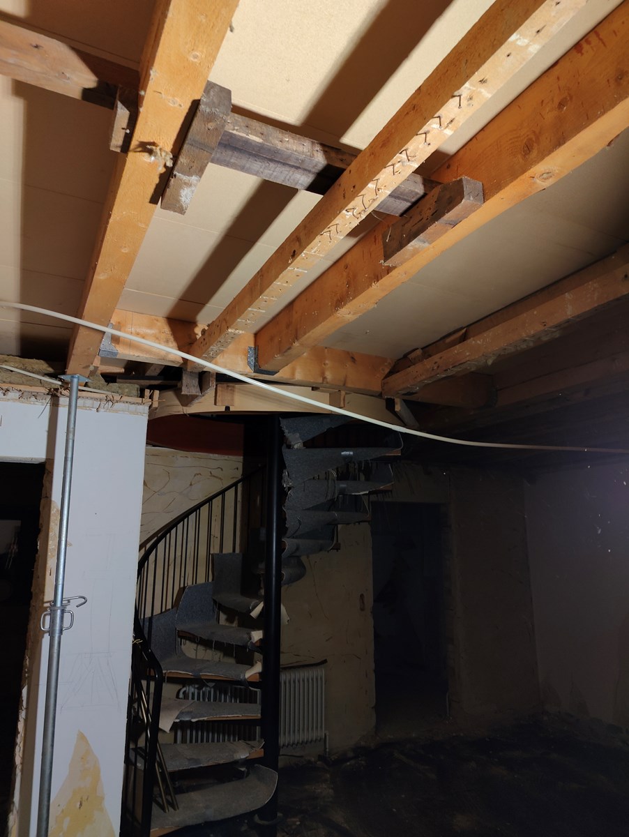

Den pågældende væg understøtter en 3 meter lang etageadskillelse på grund af udveksling ved trappen, men åbningen i muren kommer kun til at spænde over 2,4 meter
Mine indervægge er fuldmurede
Huset er 13 meter langt og 8 meter bredt, i 1,5 plan og med eternittag.
Min plan er at placere en 100x200 I-bjælke i stål under spærene. I den ene ende vil I-bjælken hvile på et muret hjørne, hvor to vægge mødes. I den anden ende vil jeg placere en 120x120 H-stolpe i en højde på 2,5 meter, som jeg vil støbe ned i en solid sokkel på 0,5mx0,5mX0,5m. Både bjælke og stolpe er selvfølgelig galvaniseret på grund af kontakt med cement.
Er min løsning en solid sikkerhedsforanstaltning, eller risikerer jeg at kaste mig ud i en livsfarlig konstruktion? Jeg håber, der er nogle LDS-medlemmer herinde, der kan indtage rollen som djævlens advokat 😄
Jeg er klar til at ændre dimensionerne, hvis det er nødvendigt.

 Hej Dan
Kan denne tegning hjælpe dig lidt på vej? :)
