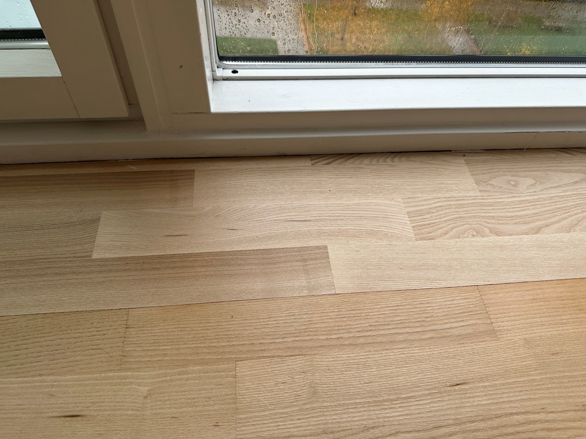

Vi har disse franske altandør/vinduespartier, hvor det trækker rigtig meget mellem gulv og karm. Hvad er bedst at tætte det med?

Ja, der er et fugebånd udvendigt under og omkring vinduet. Det er dog en andelsbolig på 4. sal, så foreningen har ansvaret for det. Kunne det tyde på, at det skal skiftes?
Hvis det er decideret træk (=luft der strømmer ind), så er det fugen der skal tætnes. Men måske er det nærmere en kuldebro eller kulde-nedfald fra vinduerne?
Det kan opstå fra glasset, når varm luft fra stuen rammer bliver kølet ned og derfor "falder nedad". Det kan også være fordi der er ikke er meget isolering under vinduespladen og under vinduet.
Tror at man ved stort set alle vinduer vil opleve mere eller mindre kuldenedfald. Det er nemt at forveksle træk og kuldebroer, så det er en god ide at undersøge nærmere, inden du beder foreningen om at omfuge.

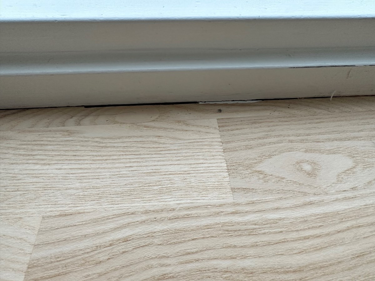

Det er meget tydeligt at luft strømmer ind igennem sprækken mellem gulvet og vinduet, særlig en dag som i går, hvor det blæste rigtig meget. Om den kommer udefra eller andre steder i konstruktionen ved jeg så ikke. Er der andre måder at finde ud af det?
