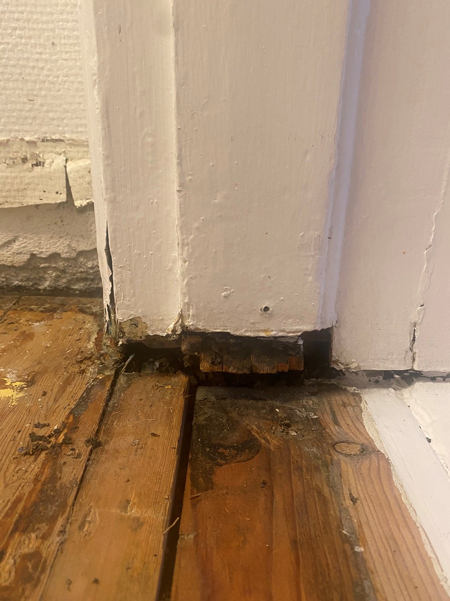

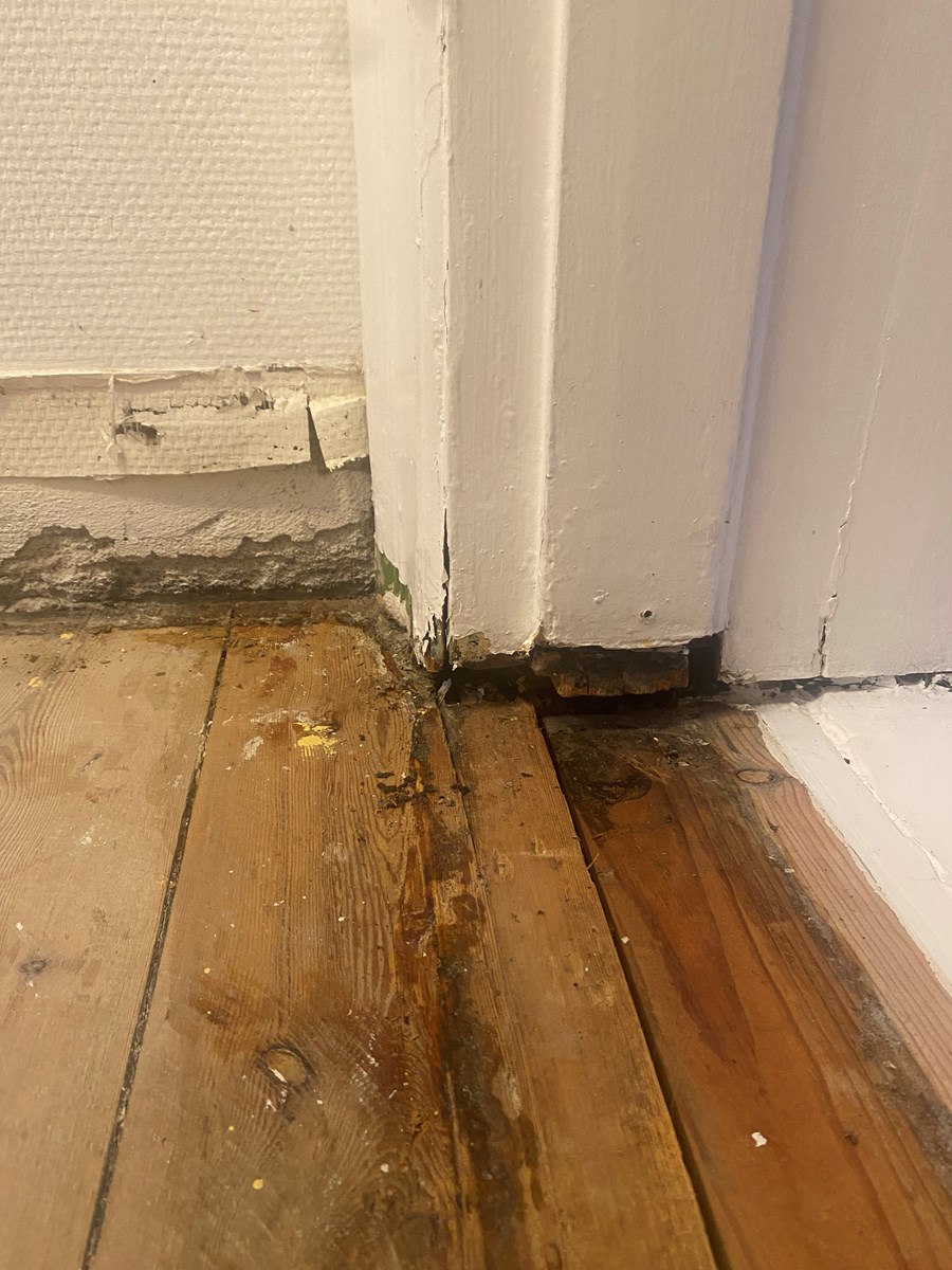

Jeg skal til at gennemrenovere mit køkken og i forbindelse hermed har jeg fjernet dørtrinnet, og jeg ønsker ikke at lave et nyt.
Kan I hjælpe mig med gode råd til hvordan jeg lukker gabet mellem dørkarme og gulv?

Det består jo af flere dele. Yderst til højre en lille kvartstaf liste (kvart cirkel ) i midten selve dørkarmen og så til venstre et smalt bræt som øger dørtykkelse så det passer med væggen.
Lige hvor maling ender eller lige over, saver du halvt igennem dørkarm, så der også saves lidt i det smalle bræt. Man kan bruge rundsav og køre flere gange eller de bruger stemmejern til at tage en stykke af.
Fidussen er at du får en kant ned inde bagved, hvor du kan lime et stykke på. Dette stykke skal du forinden have formet så det passer. men den endelige profil.
