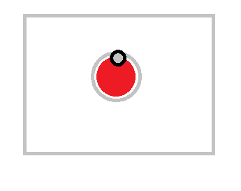

Nu ved jeg ikke hvor meget de hylder skal bære, men har man fået hullet lidt forskudt, kan man sætte skruen ind mellem rawpluk og yderdiameter af hullet.. Men så holder skruen ikke helt så godt fat..
(bank nogle tændstikker eller andet ind i rawpluken, hvor skruen skulle have siddet)
