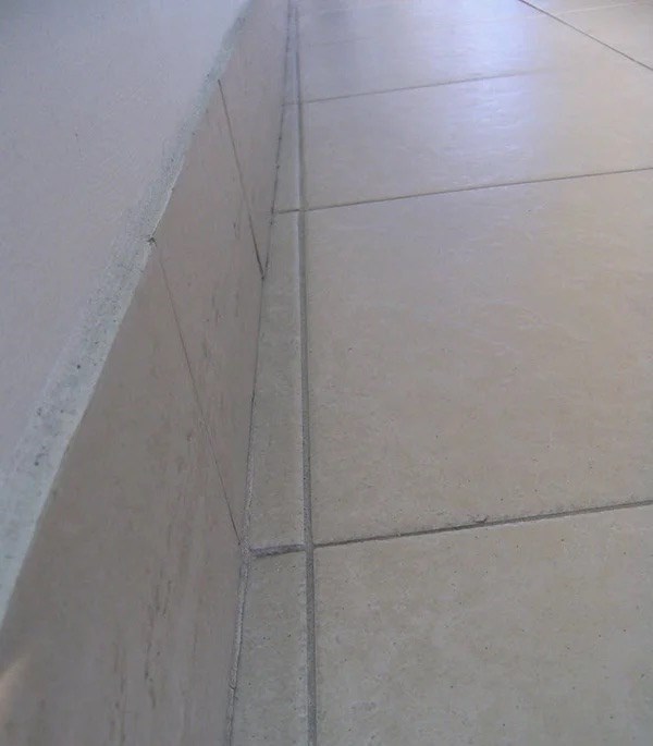

Og med den metode risikerer man vel at ende op med sådan noget her? Altså hvor man i stedet burde have startet med en halv flise, eksempelvis.

Hvis man tager udgangspunkt i en væg, så bliver det meget synligt når man når over til den anden væg, hvis denne væg ikke er parallel til den første.
