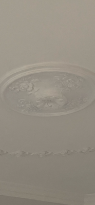

Hvor tung må lampen være ? KathrineFrb 8 2000 13-11-2023 12:26 Jeg har fået skiftet rosette i loft og i samme forbindelse blev krogen taget ud. Den har i hvert fald været 25 cm lang. Hvor meget kan den bære af vægt? Hvordan ved man om krogen går op i en bjælke eller blot forskalningsbrædder ? / Kathrine 9 svar Følg tråden Annonce Annonce Annonce
S. Fabrin 16322 4400 13-11-2023 13:41 Der skal en tung lampe, mere end 10 - 15 kg, til for at trække krogen ud af et forskallingsbræt. Har du ikke et billede af rosetten, for du spørger om bæreevnen, men angiver ikke om det er krogen eller rosetten, du vil kende bæreevnen af. fase
je_ns 9540 13-11-2023 13:43 Prøv at sæt et par billeder ind, og gerne et af krogen.For er krogen 25 cm lang, tyder det på der er nedsænket loft, og krogen så har haft fat i konstruktionen over. Vi prøver igen, i morgen -- LDS Tip Automatisk tip Se ugens tilbud på lamper og belysning hos Harald Nyborg
KathrineFrb Trådstarter 8 2000 13-11-2023 13:58 Der er ikke sænket loft. Det er pudset loft. Det er self krogen som skal bære lampen. Det er en helt Alm gips rosette med krog i. / Kathrine
KathrineFrb Trådstarter 8 2000 13-11-2023 14:00 Se billede / Kathrine LDS Tip Automatisk tip Se ugens tilbud på lamper og belysning hos Harald Nyborg Annonce
ev elmand 25743 7480 13-11-2023 16:46 Et forskallings bræt er normalt 22 mm men kan også være 25 mm . Hvis din krog er 25 cm så går den op i laget over bjælker. Bor du i etage byggeri, så kan det være overboens gulv som krogen er skruet i, eller de brædder der ligger under deres ler-indskud.( brandsikring fra gamle dage ) Der ligner en almindelig krog som kan være med 25 mm gevind. og sidder fast i forskalling som bærer det pudsede loft. Men du skruer krogen i og hiver godt i den, for at teste. Der skal en meget tung lampe til at hive sådan en krog ud. Har nogen samlet det, kan det skilles ad. Samles igen ? ?m.v.h. Erik
DLG 883 2400 13-11-2023 16:55 Hvis jeg ville sikre mig hvor meget en krog kan bære, så ville jeg nok skrue krogen ud og selv skrue den ind, for at mærke hvor meget den tager fat, hvor hård den er at dreje, om den vipper osv. Så vil jeg nok prøve at hænge noget på kroen på en lang snor, som svarer til lampens vægt eller lidt mere og trække lidt i snoren for at se og høre om der er lidt reserve. F. eks en pose med 5 kg kartofler på en lang snor, så posen hænger lige over gulvet.
S. Fabrin 16322 4400 13-11-2023 17:28 Stik en finger ind i krogen og træk, så får du et billede af, hvor meget krogen kan bære. Hvad er i dine øjne en tung lampe? fase
KathrineFrb Trådstarter 8 2000 14-11-2023 05:59 Tak for alle jeres svar . Jeg har kig på en lampe der vejer 10 kg. Og ja- jeg vil teste krogen med en kettelebell på 10 kg og lade den hænge lige over gulvet og se om den bliver hængende. Ja det er etage byggeri og der er lejlighed over min. / Kathrine
