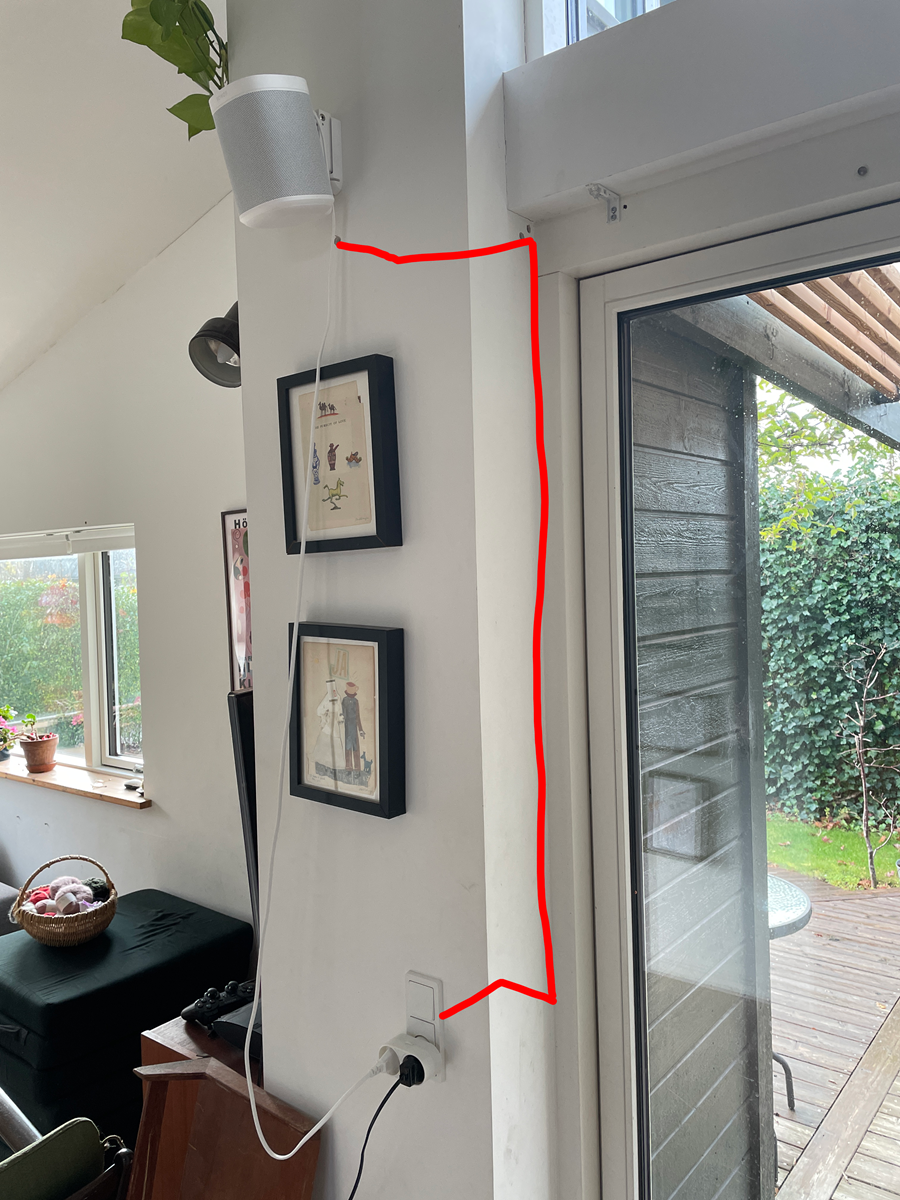

Vi har fået købt os et par Sonos højtalere, hvor jeg meget gerne vil have gemt ledninger væk.
Se billeder. Vi bor i træhus, så vægge er gips/spåndplade og træskellet.
Min tanke er at få trukket et kabel gennem gipsvæggen ud til dørkarmen - lade ledningen kører ned langs dørkarmen i en kabelbakke og så ind i væggen igen og tilsluttes bagerst i strømstikke i væggen.
På den måde ville kablet være (rimeligt) skjult og altid tilsluttet strøm.

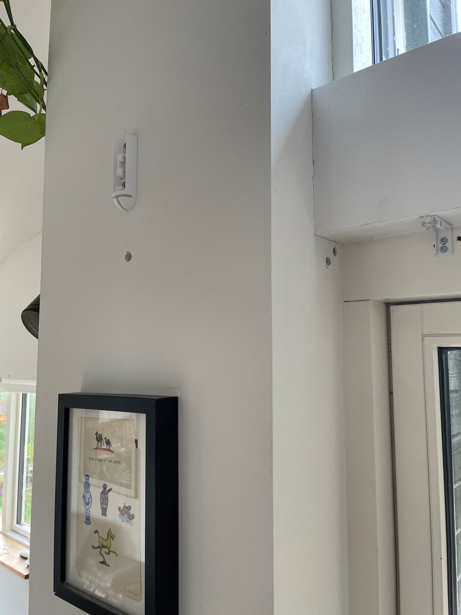

Jeg prøvede lige at borer et par huller i hver side af toppen, men jeg kan ikke få hul igennem - der er en masse træ derinde :) Har i nogen gode idéer til en løsning her - skal jeg have fat i et langt bor og så bare bore igennem det og håbe at der ikke ligger nogle kabler derinde i forvejen?
Eller har i nogle alternative løsninger til dette?
Optimalt havde vi gennemtænkt dette da vi byggede huset for 10 år siden og havde lavet stømudtag de steder hvor højtalerne sidder :)

Jeg har prøvet om jeg kunne skubbe en tynd metalpind direkte op fra strømudtaget - men der er indvendigt træ i vejen, desværre :( Derfor min alternative løsning, men at få det ud til karmen og ind igen. Der er kun lige en 30-35 cm ca.
Du må ikke skjule ledningen i væggen. Hvis du vil have 230V skjult i en væg skal det laves som fast installation. Det kunne være en stikkontakt som nævnt.
Du kan føre ledningen pænt i en kabelkanal.
Man kan få nogle som er ret små.

Og så er vi tilbage til mit oprindelige spørgsmål: Jeg har boret hul fra hver siden i håb om at der var hult derinde, så jeg kunne fiske et kabel igennem. Men det er der selvfølgelig ikke :) Så er det et forsøg hver at få et rigtig langt bor og bare jorde den igennem?
Alternativt skal jeg kører kabeler til den faste installation i kabelkanaler, men det ville klart være pænest hvis de blev gemt lidt væk.
Du skriver i et tidlige indlæg at der er træ i væggen. Du kan bore et hul i det lodrette træ ved at forsyne dit bor med en forlænger, som kan spænde et fladbor fast med en pinolskrue. Bor lidt skråt nedefra og op.
