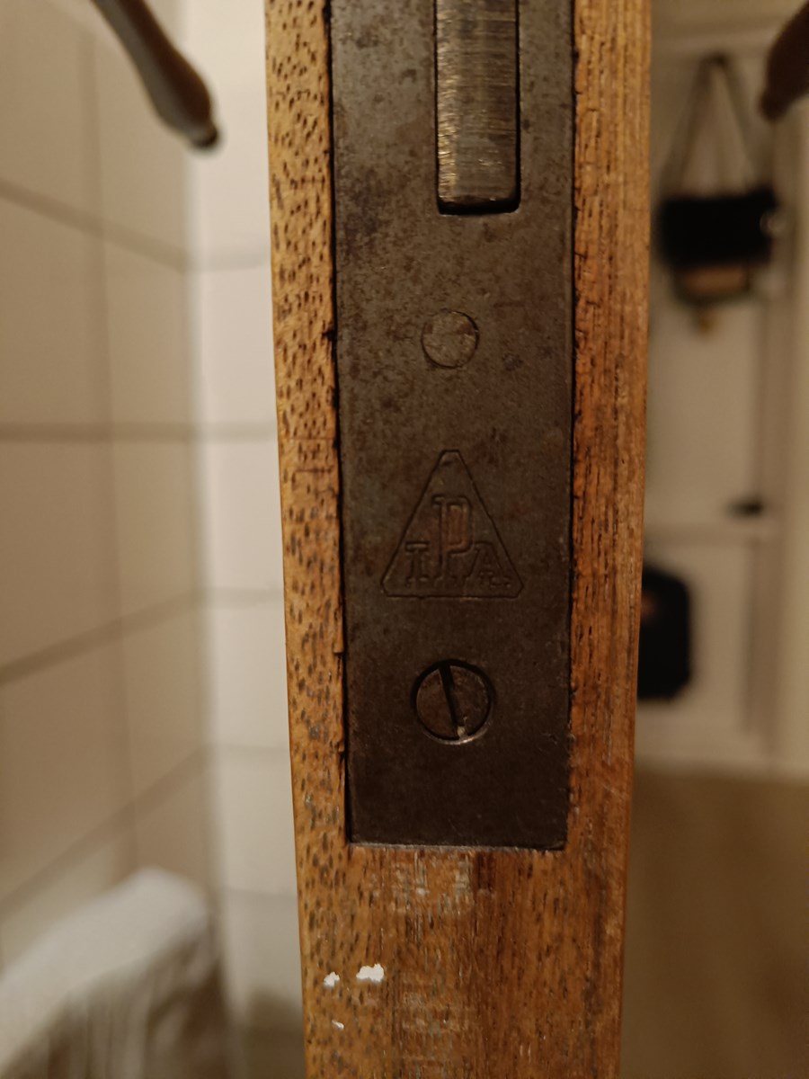

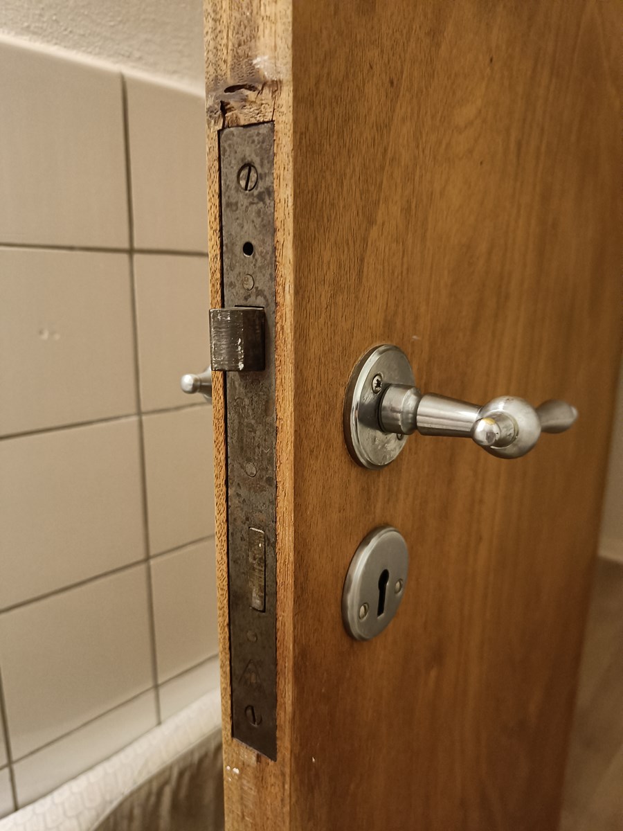

Vi er flyttet i hus og har den her lås til badeværelset men ingen nøgle.
Nogen der ved om det er en eller anden slags universal nøgle man kan købe eller om man skal skifte låsen for at få en nøgle?
Tag låsen med til en låsesmed, han har sikkert en nøgle i bundtet, der passer.
Låsen skal ud før man kan få en ide om, hvilken slags nøgle der anvendes. Der findes ikke universalnøgler, for så gav det jo ingen mening at lave forskellige nøgler.
Det ser ud til at være en gammel lås, så den bruger formentlig ikke en kompliceret nøgle. Hvis der er en nøglebar (hælebar) i nærheden, har de ofte et udvalg af den slags nøgler.

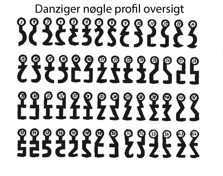

Der findes nu masser af indvendige døre som har en unuversal nøgle. Men denne ligner en ældre Danzig lås, og så har nøglerne nr. fra 1 - 56
Hvis du kigger ind på selve nøgle hullet, altså når du har skruet pynte dimsen ( skiltet ) af, så kan du se hvilken facon den har og derved finde nummer.
Her er link til et eksempel LINK hvis du klikker på det lille felt ved billedet ser du nogle profiler du kan sammenligne med
Jeg vil også gætte på at det er en Danziger lås. Som nævnt kan man kigge i nøglehullet og se om hullet har et mønster, som et af dem vist på linket af ev-elmand. Den type lås findes i rigtigt mange huse fra 1960’erne og tidligere.
Du behøves ikke at tage låsekassen ud. Du skal blot finde ud hvilket mønster det er, og bestille en nøgle.
Hvis man har en Danziger-nøgle med et andet mønster, der næsten passer og nøglen kun skal bruges indefra, kan man slibe hullet i låsekassen op på indersiden, så nøglen kan komme i. Hvis en nøgle med den rigtige længde kan komme i, kan den låse op og i.
Hvis man sliber i begge sider, kan man risikere at nøglen kan glide hele vejen igennem.
Direkte link Danziger nøgletyper:
https://www.billigsikring.dk/images/Billeder/Produkter_DZ/Danziger%20n%C3%B8gleprofil%20oversigt-p.webp
