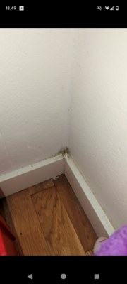

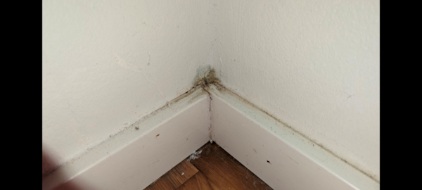

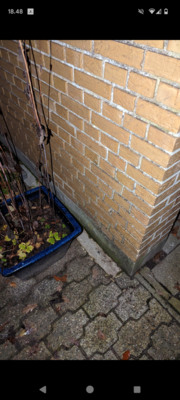

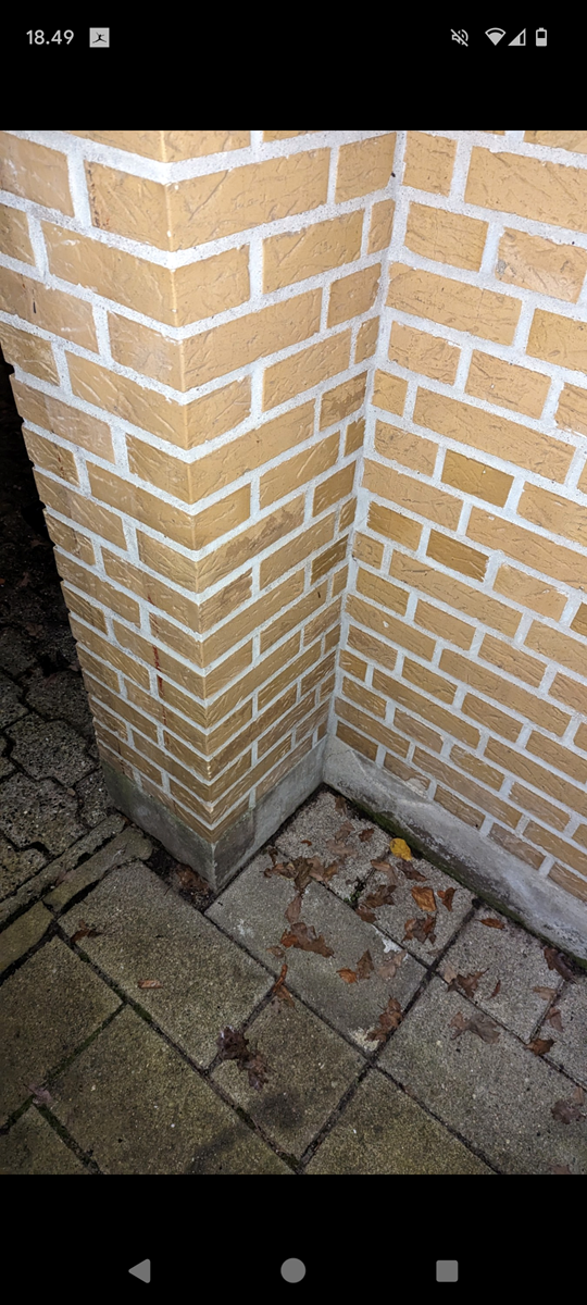

Vi har et hus fra 1967, hvor vi oplever mørke aftegninger/skimmel i hjørnerne af huset. Som i kan se på nogle af billederne, er der lavet en slags muret hjørne forlængelse udvendig.
Vi har for ca. 2 år siden fået støvsuget hulmuren for den elendige isolering der var før, for at få blæst neopixels for at få bedre isolering. Det har så desværre ikke hjulpet på disse hjørner i gulv højde.
Gulvet inde i huset er bygget op ad 10-12 grov beton, 5 cm flamingo og 5 cm beton igen. I overgang fra gulv til væg er der ikke flamingo, der er bare beton til sokkel.
Muren er bygget af mursten indvendig og udvendig med 100 mm isolering imellem.
Der er billeder af hvor et hjørne er banket fri for puds og beton i gulvet.
Nogen ideer til hvad jeg skal gøre for at løse dette?
Ja, det er en værre kuldebro du har i hjørnet...
På en eller anden måde skal det isoleres.
Lidt en røverløsning kunne være at fjerne så meget af hjørnet indefra - inkl solklen - måske 5-10 cm ind i vægge og gulv og sokkel. Herefter kunne du sætte 3 stks midlertidige plader op på indersiden - ca. ½ meter fra hjørnet og ud lodret og vandret. Herefter skyde en PU patron af inde bagpladerne - så der kommer skum ind mod sokkel og mursten. Derefter flerne plader og spartle op igen og male m.v.
Så ville du i praksis have et isolerende område - som bliver varmere på indersiden - og som ikke danner fugt.
