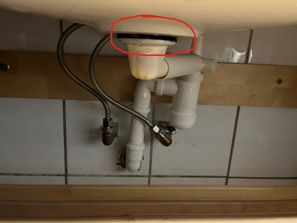

Hej! Nogen der har et bud på, hvorfor håndvasken pludselig fosser ud med vand fra det på billedet markerede sted? Det sker først når vandet har kørt noget tid, så det virker som om, at røret fyldes op?

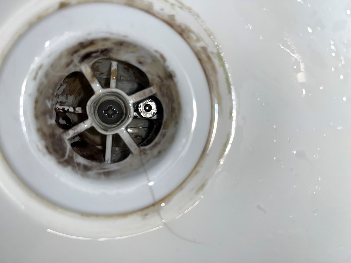

Håndvasken var lidt tilstoppet, så derfor fjernede jeg i går lidt hår osv. fra afløbet. Jeg kom i den forbindelse til at skubbe lidt til den mærkelige skrue, som er i nede i afløbet og sidder lidt løst (se billedet). Det var herefter problemet opstod.

Den skrue som du siger sidder løs, skal strammes.
