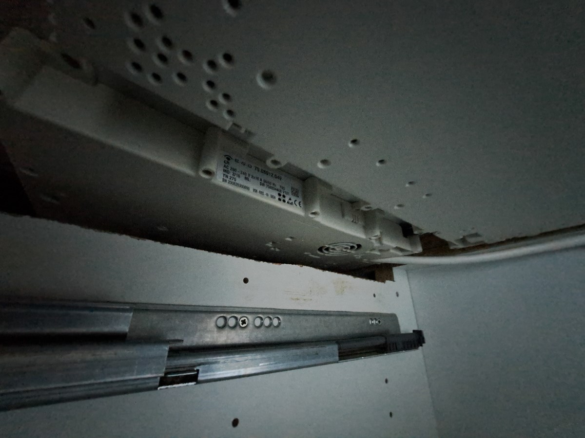

Det virker til alt er forbundet til den venstre kogeplade og der så er en bro mellem venstre og højre kogeplade.
Altså de har ikke særskilt forsyning men samme forsyning.
Jeg ved ikke om det du mener med at den ene fase mangler skyldes sikringen er dom sprunget, men det også min teori lidt, at grunden til at jeg ikke kan opvarme 2 gryder samtidig eller efter langtig den ene store gryde skyldes at effekten er begrænset på en eller anden måde?
Men så ville jeg vel i teorien kunne fortsætte med 3 faser hvis jeg ikke har den bro?
