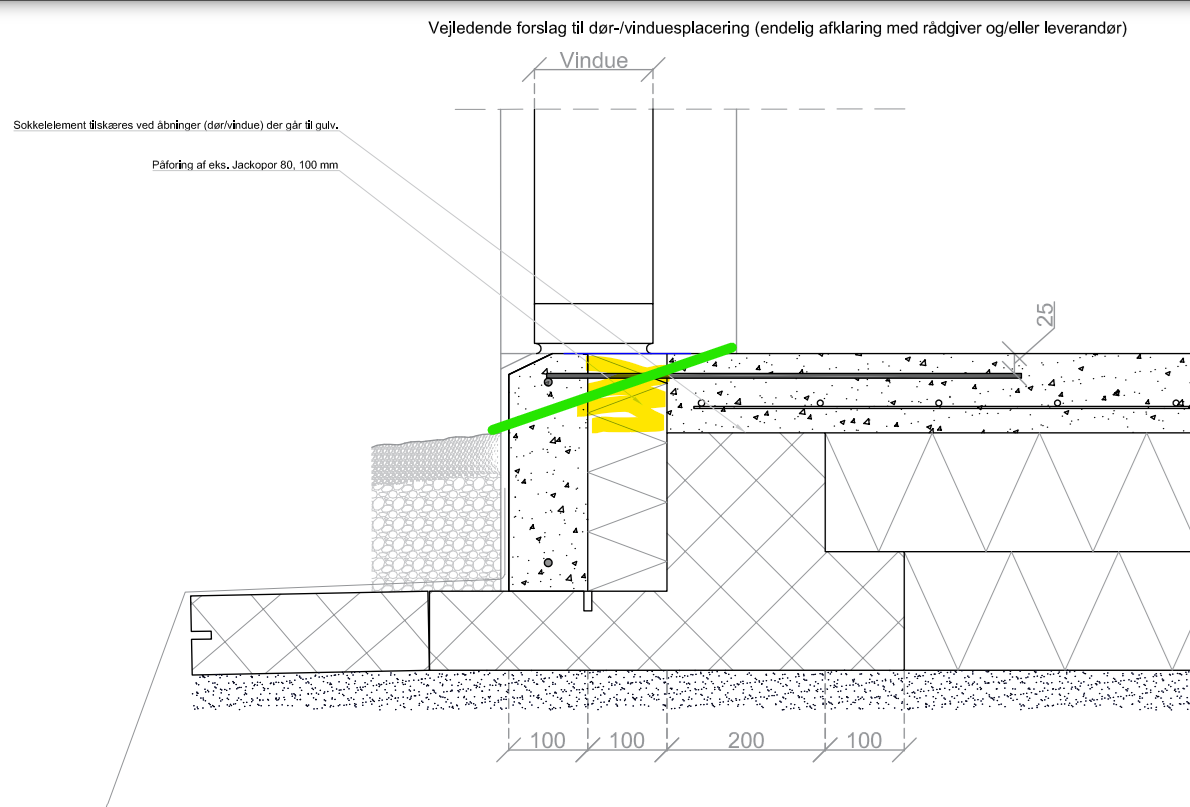

Hvordan støber jeg bedst en opkørsel til hvor porten skal være.
Min nuværende tanke er at gøre som på tegningen.
Det gule bliver erstattet af beton. Det grønne bliver så opkørslen, som jeg nok er nød til delvist at støbe i hånden efter jeg har fået støbt gulvet i flydebeton.
MEN så bliver porten jo en kuldebro, er der nogen god løsning på det ?
Garagen skal sandsynligvis bare holdes frostfri, med gulvvarme.
(Det er jackons lette sokkelsystem https://www.jackon.dk/assets/FileUploads/Jackon-Sokkelelement-Let-Snittegning.pdf)

Hej Swayde,
Jeg er i næsten samme situation som dig! Min løsning er, at jeg laver en lodret dilatationsfuge mellem garagegulvet og den skrå rampe. Fugen gør jeg ca. 15 mm bred, og jeg monterer et stykke flamingo/polystyren i fugen. På toppen lægger jeg en elastisk fuge.
15 mm isolering er ganske vist ikke meget, men det bryder kuldebroen, og det er det vigtigste - så vidt jeg har forstået.
Held og lykke med projektet.
