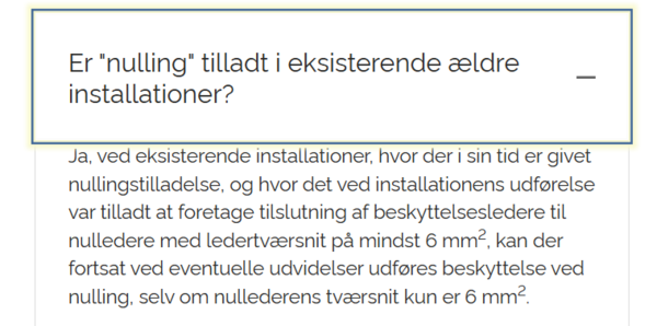

Har du mulighed for at linke til noget der fortæller nulling skulle være forbudt? Det det vil jeg da svært gerne se. For Radius der administrerer frederiksberg og City elnet er over 100.000vis af kunder(mere eller mindre alle lejligheder fra før 1994) med nulling og tillader det explicit i deres tillæg til fællesregulativet. Også før 2012-2015 for luftledningerne blevet gravet ned i de store villakvarterer på amager.
SIK siger det er lovligt:
https://www.sik.dk/sporgsmal-og-svar/erhverv/installationer/elinstallationer

Du finder ikke noget om nulling i det nuværende fællesregulativ, du skal meget længere tilbage.
Dengang nulling blev indført for meget længe siden, skulle der gives tilladelse til brug af nulling fra elforsyningens side for ar være sikker på, at det pågældende net var nulsikkert.
