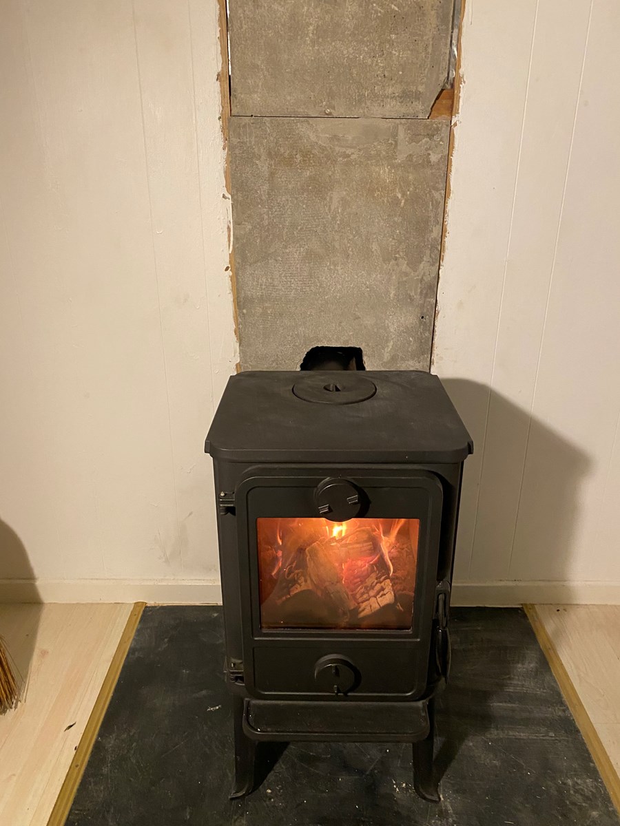

Har købt den her morsø 10 10 da jeg allerede havde en “plads” i udehuset der var bygget til brændeovn.

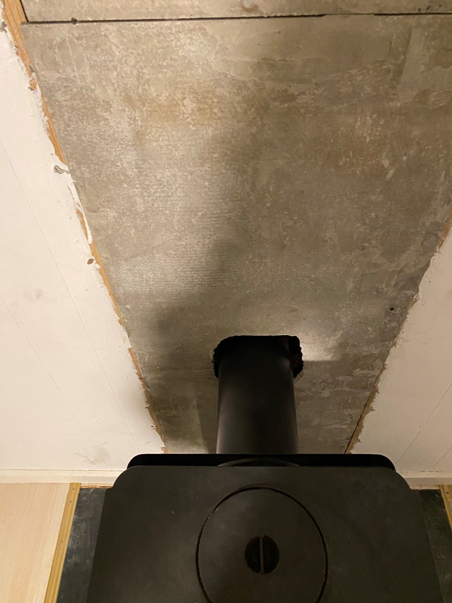

Jeg har svært ved at forstå afstande til brændbart materiale. Der står at røgrør skal være 3x diameter fra brændbart materiale (i monteringsvejledningen), hvilket jo må være trævæggen, eller hvad? Synes det stiller nogle ganske svære krav, medmindre de ikke tæller når det er “skråt bagud” ?
Mvh Casper
Følger lige med her.
Jeg ved dog at hvis man køber et hunde dyrt isoleret røgrør så reduceres kravet om afstanden til brændbart meget.
