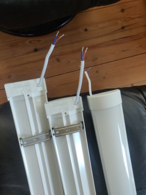

Hej, har købt tre led lamper jeg vil hænge op i garagen med ca 1,5 meters mellemrum, men der stikker kun ca 10 cm ledning ud af dem, så ledning skal forlænges. Men er kommet i tvivl om jeg må samle ledning det med krympe muffer eller evt samle med en tænd/sluk kontakt.
Og hvordan gør jeg det smartest med så lidt ledning som muligt

Det ser da ud til at enden på armaturet kan løsnes ved at skrue en skrue ud.
Har prøvet at skrue skruen ud men ender vist bare med jeg ødelægger lampen, men har gjordt som på billedet, er den ikke ok

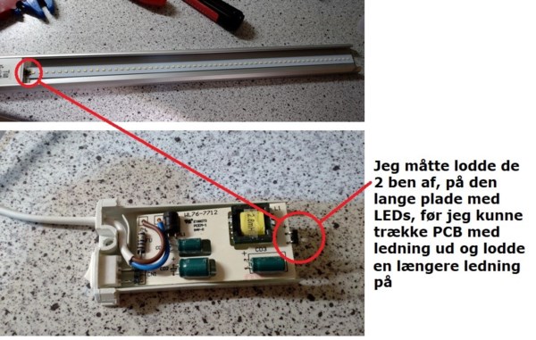

Det er ikke altid lige nemt. Jeg har lige forlænget en ledning på en anden LED armatur model.
Godt jeg har en loddekolbe

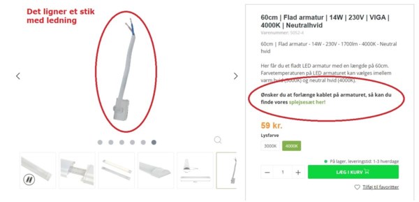

Ja det er de her
https://www.plusled.dk/60cm-flad-armatur-14w-230v-viga-4000k-neutralhvid-5052-4/
Har du set hvad de skriver lige over prisen. De anbefaler at bruge en presmuffe med krympeflex.
Der er også en video i bunden af annoncen, som viser hvordan man forlænger ledningen.
