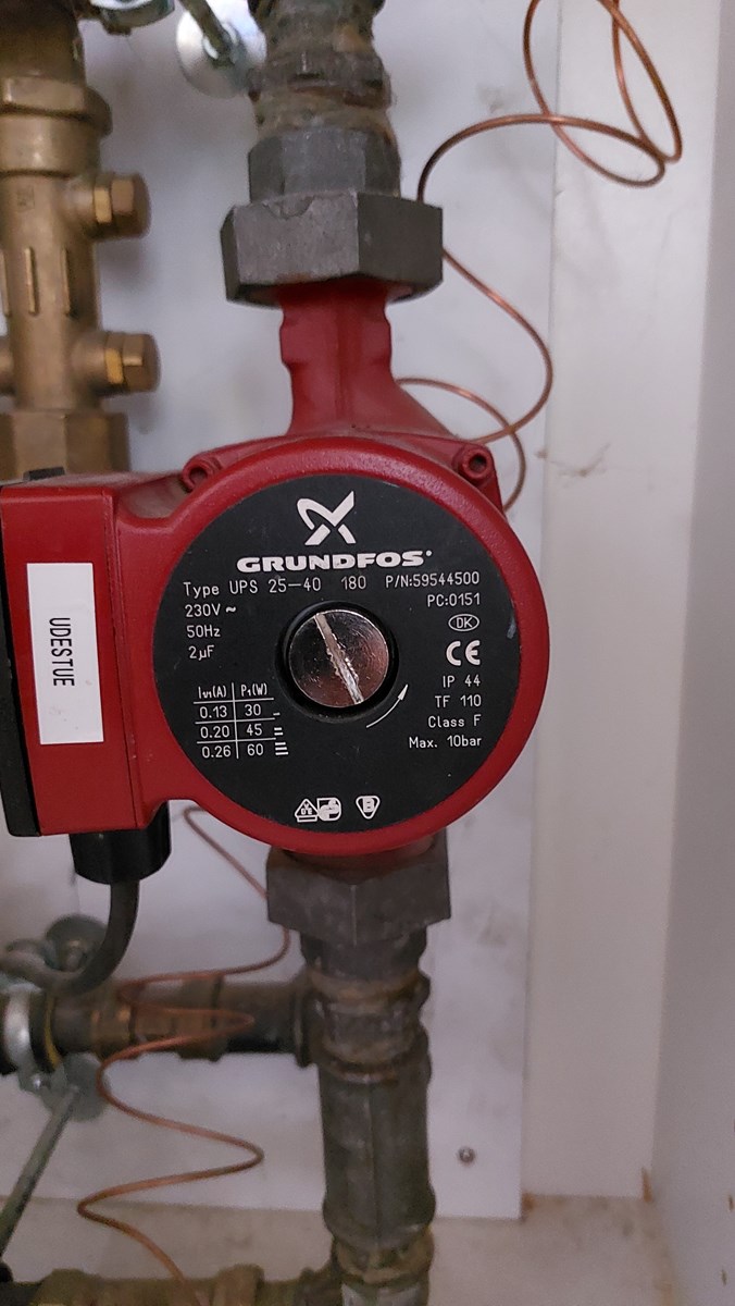

Har denne Grundfos UPS 25-40 cirkulationspumpe som ikke har været tændt i ca 1 1/2 år.
Nu ville jeg så tænde for den igen, men tror den har sat sig, for den pumper ikke vandet rundt og så bliver den efter nogle timer meget varm (60 gr).
Findes der et quick fix som f.eks. at slå på den med en hammer ? Eller hvad gør jeg ?
Måske det en ny pumpe der skal til ?
Den store skrue i pumpens front skal skrues ud. Der kommer kun lidt vand ud, så læg f.eks. et gammelt håndklæde under. Inde bag skruen er der en “skruetrækkerkærv” i pumpens akselende. Prøv at dreje akslen med en alm. skruetrækker.
Søren O skrev den 11-11-2023 10:14:22
 Tak Søren det var lige det der skulle til - nu snurrer den fint igen
