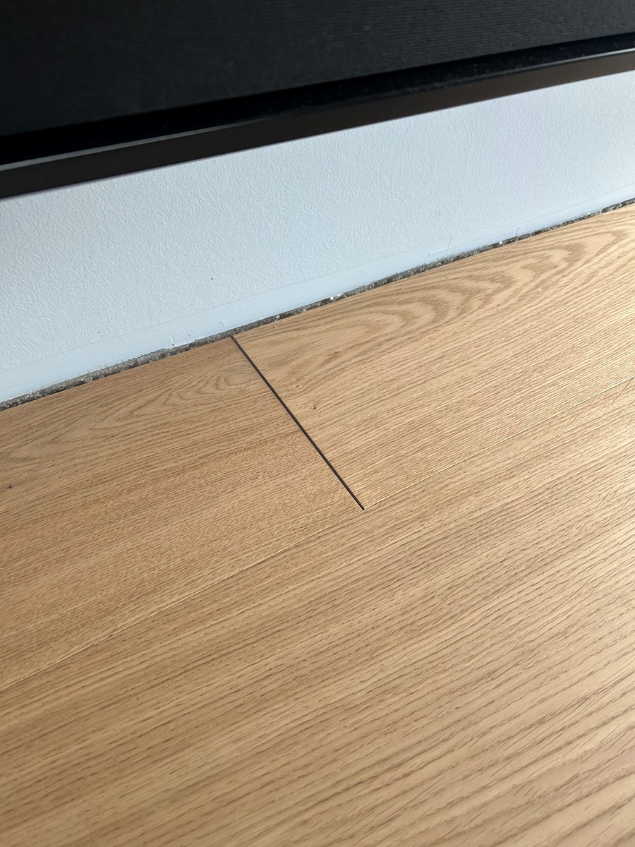

Jeg har lagt 43 kvm svømmende Timberman Innoplank i eg i stuen, efter jeg har støbt gulv og rettet op på lunker/slebet toppe. Gulvet har 8-10mm afstand til alle vægge, og er ikke fikseret af meget tungt inventar.
Efter lidt tid opdager jeg, at gulvet er eftergivende med ca 3-4 mm enkelte steder. Nok til det generer mig - så jeg tager gulvet op og får afrettet det sidste.
Men - jeg har også en anden udfordring. Flere af mine samlinger er begyndt at se ud som på billedet. Jeg mistænker at jeg ikke har fået klikket dem 100 % sammen, men kun 99,8 %. Og så har træet her ved overgang til vinter klaret resten. 😁
Når jeg nu lægger det igen, bør jeg så lime endesamlingerne? Rummet er ca 10 x 4,3 meter. Vejledningen er ikke præcis lige dér (= “Der kan med fordel anvendes lim i store rum”).
Har heldigvis ikke monteret fodlister endnu, så arbejdet er overkommeligt.
Mvh Emil
Ja jeg ville give det lim. Men du skal kun give det et tyndt lag, ellers kan du få problemer med at få det til at støde sammen. Du kan eventuel fortynde limen en smule og så bruge en pensel.
Kan du ikke presse dem sammen igen, det har jeg lavet med et klikgulv.
Jeg satte afstandsklodser mellem gulv og væg i den ene ende, og med et koben i den anden ende, kunne gulvet presses på plads.
je_ns skrev den 11-11-2023 08:19:43
Muligvis - men skal alligevel have det op for at finafrette enkelte steder på gulvet. Desværre det hvor man træder mest.
