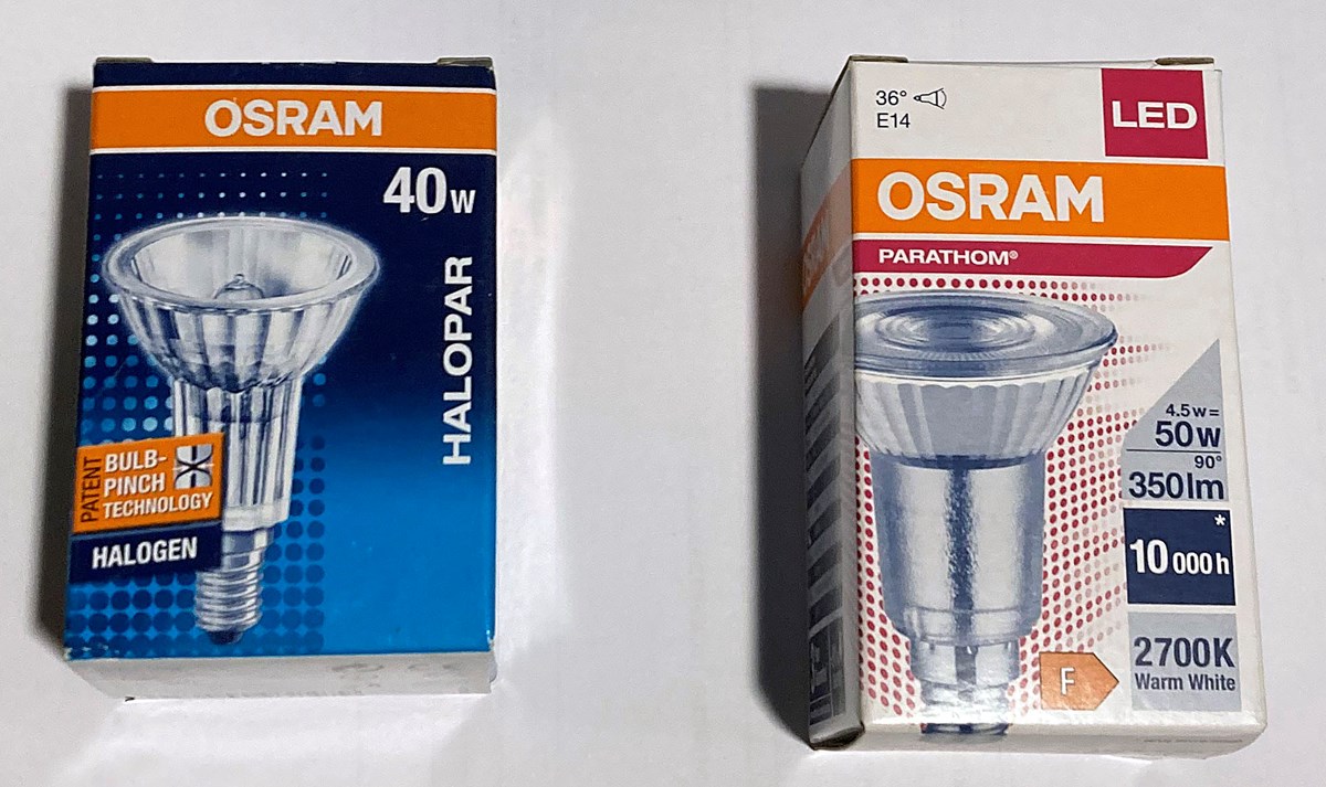

Der sad Osram 40w Halogenpærer.
Skiftet til Osram Osram Parathom Par16 led pærer.

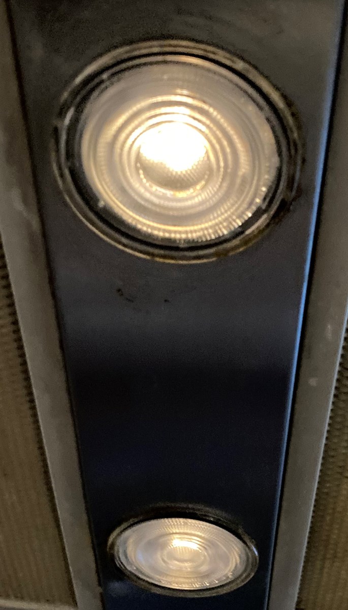

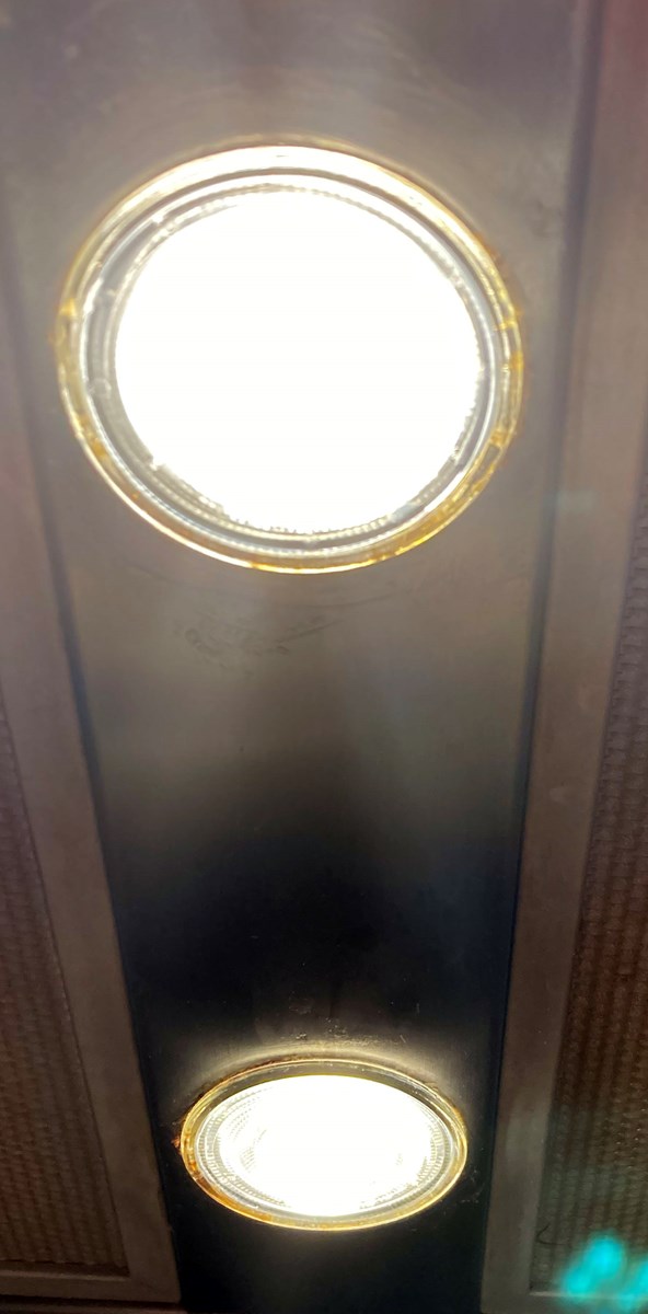

Se billeder.
Bilede 1: de anvendte pærer.
Billede 2: Tændt.
Billede 3: Slukket.

Prøv at bytte fase/nul !!
Ps: fasen skal ligge i bunden af fatning
Hjælper det ikke, er der tegn på krybestrøm et sted.
Er emhætten forbundet til jord?
Det er et velkendt fænomen med led pære at de kan lyse svagt, selv om der er sluklet på afbryderen, dette skyldes spkaldt krybestrøm . I langt de fleste tilfælde kan det løses ved at sætte en lille modstand/kondensator ind ved afbryderen som f.eks den her Modstand . Til ennpris på 15 kr. Plus lidt fragt.jeg har efterhånden løst dette problemer  ude ved en del kunder, på denne simple måde. At bytte rundt på fase og nul, har jeg endnu ikke set virke.
