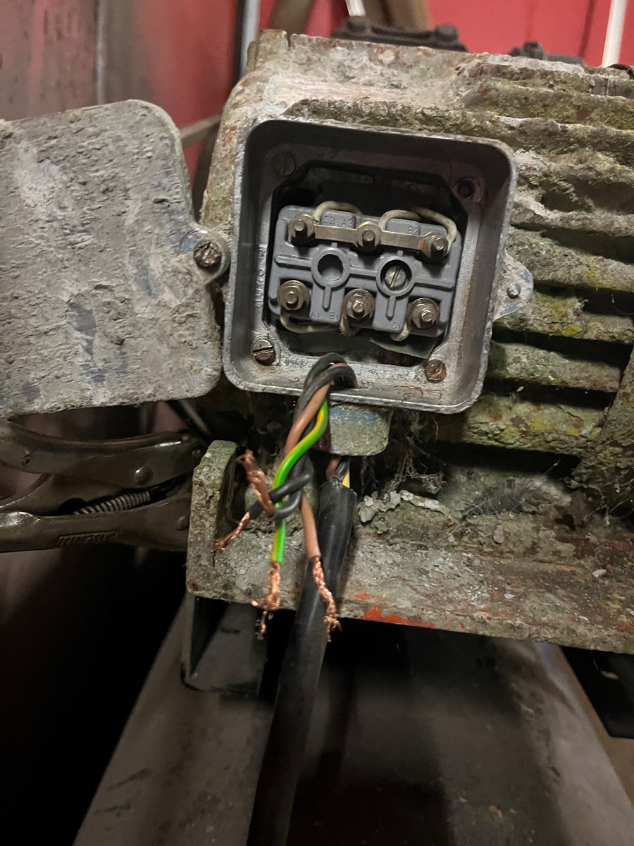

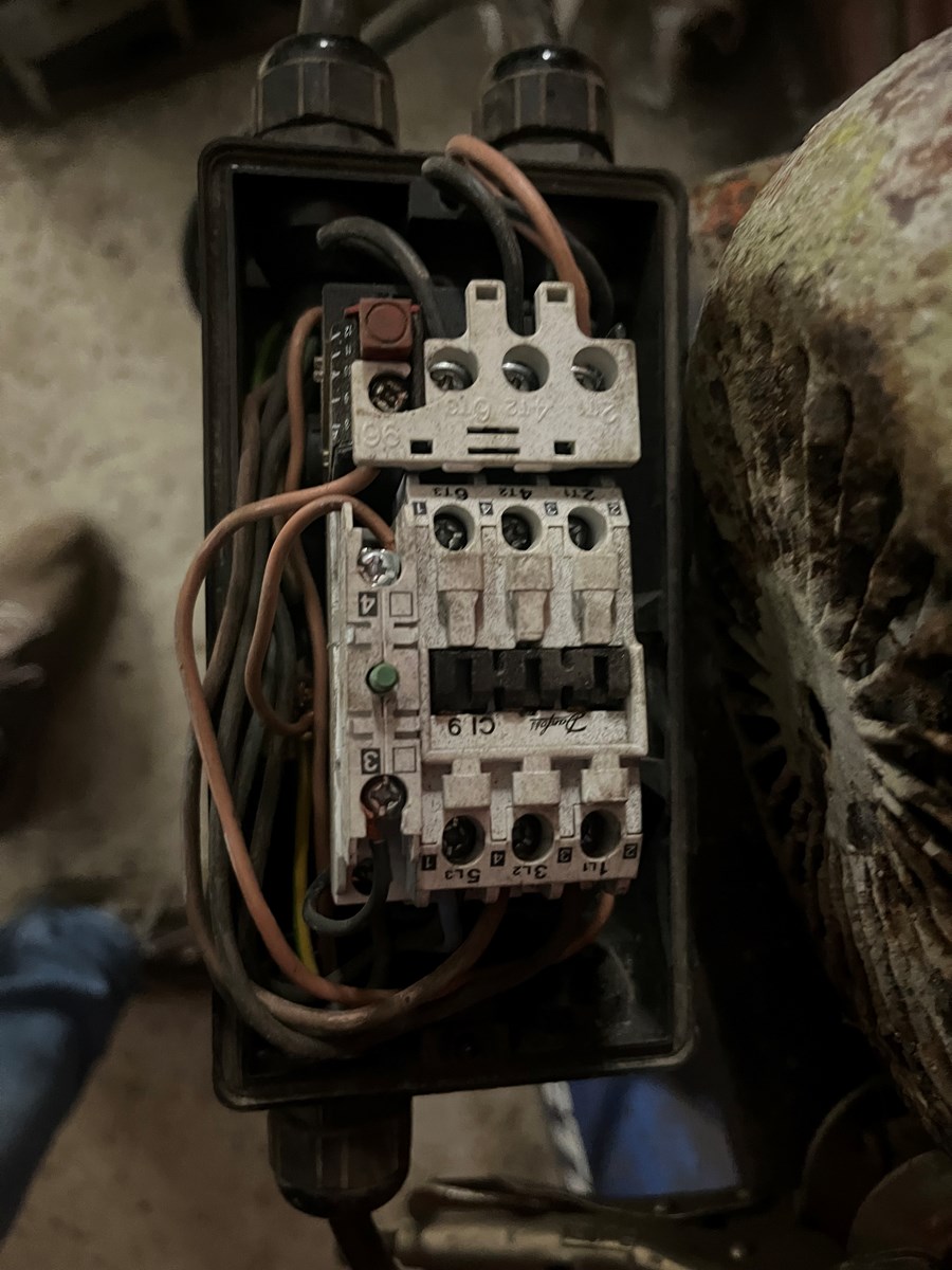

Jeg har skiftet motorværnet på en ældre stenhøj kompressor. I den forbindelse er tilslutningen blevet pillet af. Nu er jeg lidt i tvivl om hvordan ledningerne skal tilsluttes. Hjælp😉
Fra motorværnet går et kabel videre med fire ledninger. En brun to sorte og en jord. Det er dem jeg er i tvivl om hvordan jeg skal montere i boksen. I boksen er der 6 muligheder (a1, b1, c1, a2, b2 og c2). Vh Thomas

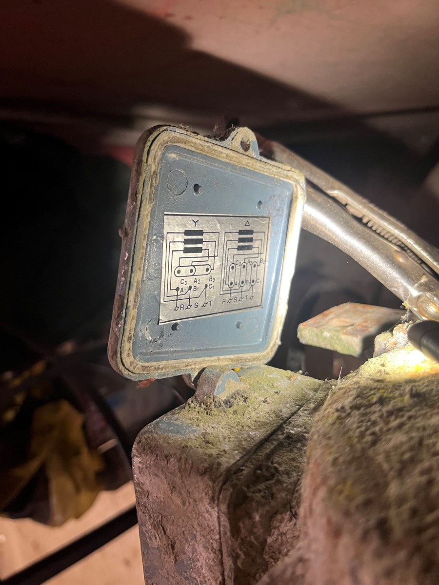

I motorens klemkasse er de øverste hvide koblet sammen. Det betyder at motoren er stjernekoblet, hvilket normalt er til 3x400V. Du skal selvfølgelig ikke forbinde til disse 3 klemmer, da det vil kortslutte. Du skal montere en fase på hver af de 3 nederste. Jord monteres til en skrue, der er skruet ned i klemkassen eller motorhuset.
Der skal bruges kabelsko til forbindelserne i motoren.
Er det uden betydning hvordan de tre faser monteres?
Hvis motoren kører den forkerte vej, byttes to faser.
Og hvilken vej er så den rigtige ?
Hvis der ikke er en pil der viser det, så skal det køre sådan at de skrå egere i kompressorens remskive puster kølleluft ind omkring cylinder.
