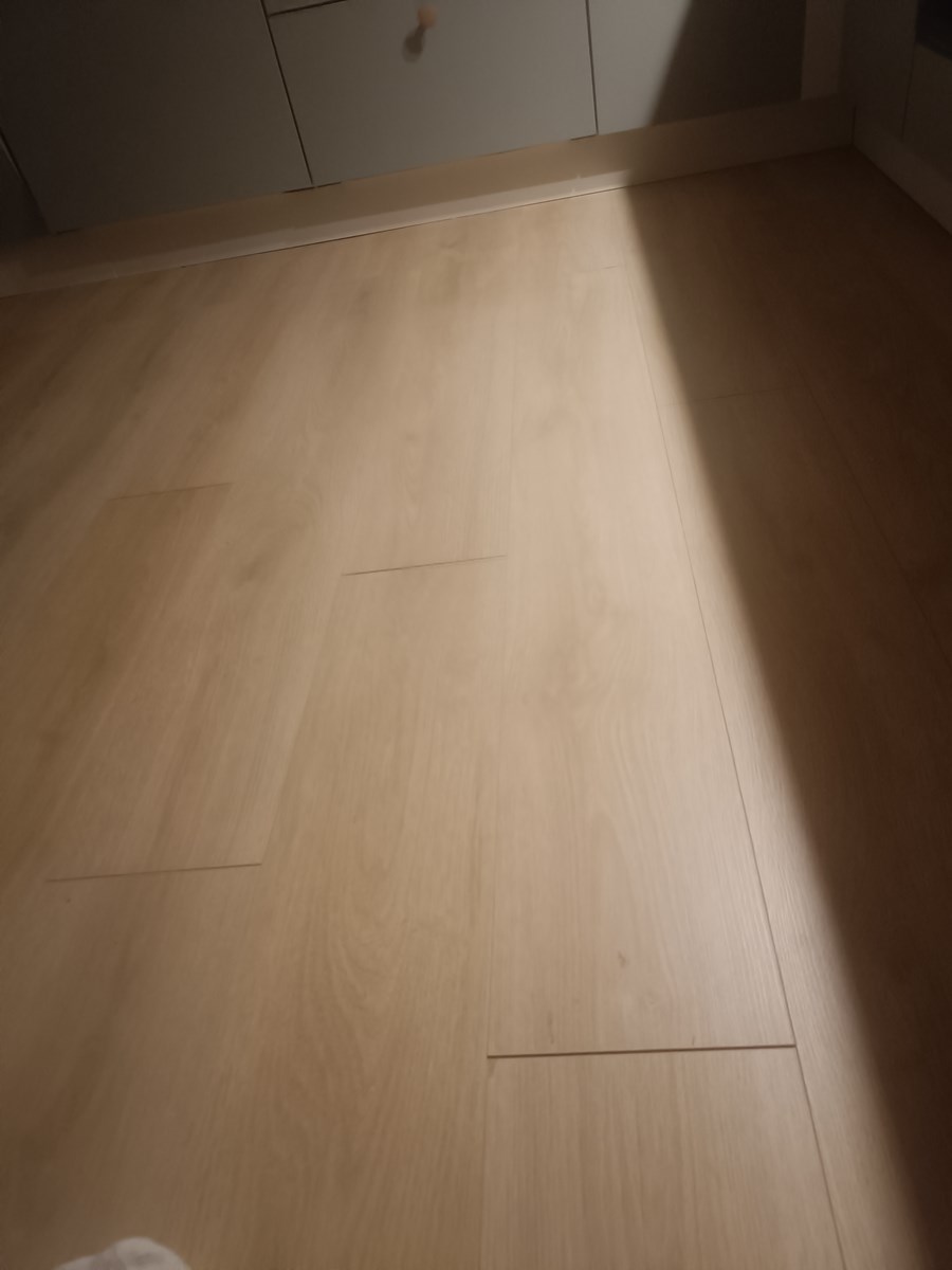

Har lagt flydende laminat gulv i køkkenalrum. Efter anbefaling kører det kun lige under soklen på køkkenet og ikke ind under køkken elementerne så det har mulighed for at give sig.
Men det giver sig for meget - hver anden/tredje dag kommer der små mellemrum mellem nogle af "brædderne", nok når mine unger leger vildt på gulvet.
Hvad kan jeg gøre for at det ikke glider fra hinanden? Lim mellem samlingerne?
Hvor træls🙂
Hvilket gulv, og underlag er det?
lyhne1 skrev den 10-11-2023 06:21:21
Hvor træls🙂
 Kan ikke huske navnet på gulvet men det er laminat købt i 10-4.
Underlaget lå der i forvejen da tidligere ejer var begyndt at ligge gulv da jeg overtog huset. Men der er ihvertfald en slags dampspærre og så en hvid "dug" af en slags :)
tyndfugelim , eller fortynd alm hvid lim , der skal meget lidt i
