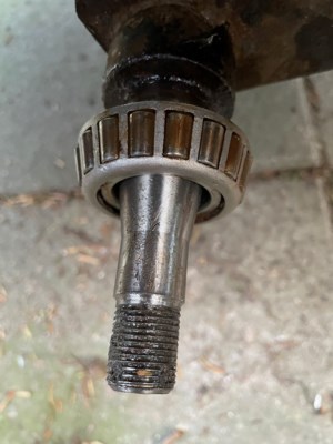

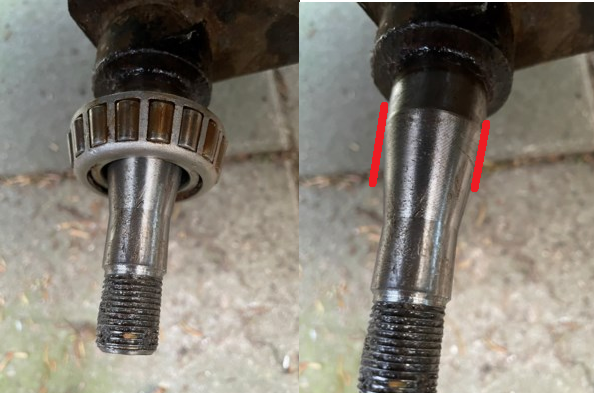

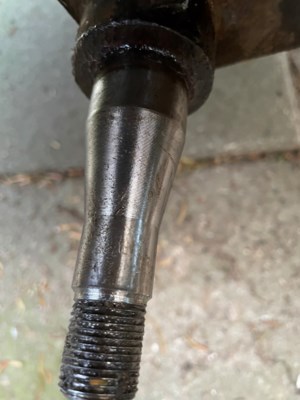

Jeg er i gang med af skifte et hjulleje på en trailer. Nav er afmonteret og lejer (to koniske 30206 og 30204) er skiftet til nye. Problemet opstår da jeg skal montere navnet igen. Det vil bar ikke helt på. Jeg tænkte først, at jeg havde købt det forkerte leje. Jeg testede derfor om det gamle kunne komme på. Det kunne ikke komme længere ind en det nye. Jeg vedhæfter fotos til illustration. Hvad gør jeg nu?

Ja, og så måske lidt hjælp fra en hammer når skruetvingerne er spændt hårdt op.
Er der ikke bremser på traileren kan du bruge et par gevindstænger og et stykke fladjern som presser. Gevindstænger gennem hullet til hjulbolte og fladjernet (med bolthuller) bag svingarmen.
Ved ikke om det hjælper, men evt en frysespray og så give akslen en ordentlig omgang.
Det kan måske lige krympe den my, der skal til.
Tror det virker bedre at opvarme lejet (hele navet) i en ovn til 80 - 100o
Hvis jeg varmer navet op, risikerer jeg ikke at pakdåsen smelter og hvad med fedtet?

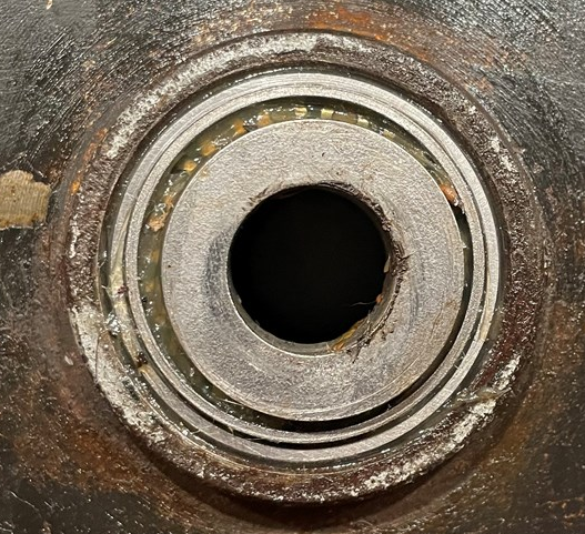

Er du sikker på at du har fået begge de gamle yderringe,  banket ud af hjulnavet? det ligner den ene sidder tilbage..

De gamle yderringe er banket ud og erstattet af nye.
MISCSO skrev den 09-11-2023 22:04:34

Du skal have akslen pudset ren for rust inderst, og så som andre nævner find et rør der passer på den tykke del af akslen, så du kan få det inderste leje banket på plads...
Få også pudset rent helt inderst hvor pakdåsen køre..
 Synes bare det ser ud til der er to yderringe her..
Men billedet kan jo snyde...
Men det er vel også der fedtkoppen skal sidde? Så skal det længere ind, brug evt den gamle yderring til at banke det ind med.
Der sker ikke noget ved at varme navet op til 80 - 100o. Fedtet vil dog blive mere flydende.
Jeg vil helst montere navet samlet. Det kan meget nemt drille at få pakdåsen bag lejet sat rigtigt på plads efterfølgende.
