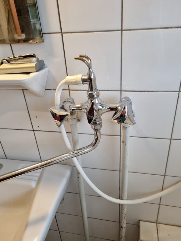

Kan man adskille håndvaskarmatur og brusebatteri??
Jeg er i gang med at planlægge, hvordan mit badeværelse skal renoveres, og jeg vil meget gerne have håndvaskarmatur og brusebatteri adskildt. Lige nu er der kun et blandingbatteri, som går til hanen og bruseren. Jeg vil tro, at den egentligt er beregnet til badekar og bruser.
Mit problem er bare, at der kun er et sæt vandrør!!
Kan det overhovedet lade sig gøre uden at skulle føre et helt nyt sæt vandrør til badeværelset??
Og er det noget man selv kan/må?

Hvis gulvet skal brækkes op, ville det være nemt at trække PEX rør til bruser og vask fra en manifold.
Det er autoriseret arbejde.
ret simpelt med den rørføring du har
men hvis du ikke selv kan se hvordan , er det nok noget du bør lade fagfolk lave
bredker skrev den 09-11-2023 18:09:23
 Men hvordan tænkte du man kunne gøre det?
Jeg havde selv tænkt om man kunne dele rørene med et t stykke
Du kan godt dele rørene med et t-stykke. Har du ikke mulighed for at skære gevind, kan du bruge en “1/2 GF primofit” på de gamle rør, og så håbe på at du kan finde færdigskårede “nippelrør” i de rigtige længder.
En “primofit“ er et kompressionsfittings der sættes ned over en overskret rørende, og spændes fast til røret. I den anden ende af “primofit” er der en gevindende. De fåes både med ud- eller indvendigt gevind.
Brugsvand skal laves af en vvs mand. Men det er ret simpel, vandrøret skæres over under håndvaske og der monteres et t-stykke + rør ind under vasken. Der ved kan håndvasken monteres med en ny vandhane der er tilsluttet kold/varm vand under vasken.
