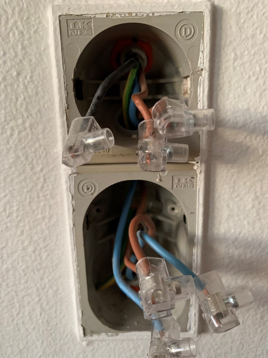

Jeg er i gang med at skifte vores forskellige stikkontakter til LK Fuga med baseline 63 ramme, men nu er jeg støt på disse dåser (se billede) - Hvordan griber jeg det an?

Det er gamle LK NES forfra dåser. Dem bliver du nødt til at skifte ud med en nyere udgave for at få tingene til at passe sammen.
Det anede mig, så vidt jeg kan se, har jeg valget mellem en almindelig forfradåse af den gamle type eller en LK Fuga slim - men det eksisterende hul passer ikke til disse dåser - Hvordan løser jeg det problem, når jeg ikke har mulighed for at styre kopboret med centerboret?
Ja du skal jo allerførst have dåser pilet ud, og ledninger stoppet væk i væggen. Er det gipsvægge er det nok nemmest at bruge en kniv og så skære det til.
Ellers borer du først med kopbor igennem et stykke tyndt krydsfiner. Denne kan du så stifte på væggen, eller få en til at hjælpe med at holde den fast. Så kan du bore med igennem denne som skabelon. Bor forsigtig i starten for ellers risikere du at din hulsav skubber voldsomt til din skabelon.

Du kan købe en Adapter til kopbor så du kan montere to kopbor, ét der har den nuværende diamater og ét der har den nye diameter, så er det meget nemt at bore det gamle hul op. Men husk at få stoppet ledningerne godt ind inden du borer så du ikke beskadiger dem.
Problemet er vel afstanden mellem de to sæt huller. Jeg tror ikke den passer til en fælles ramme.

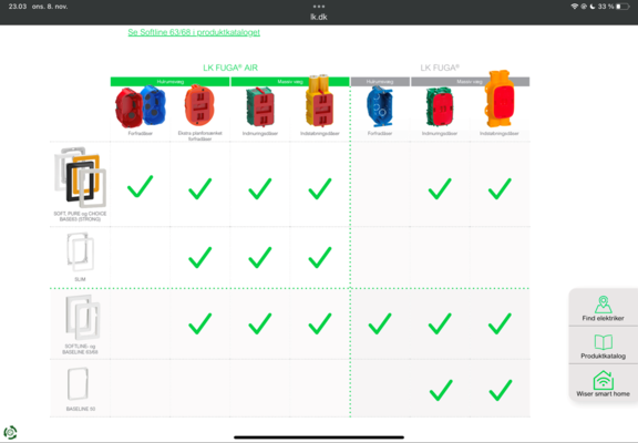

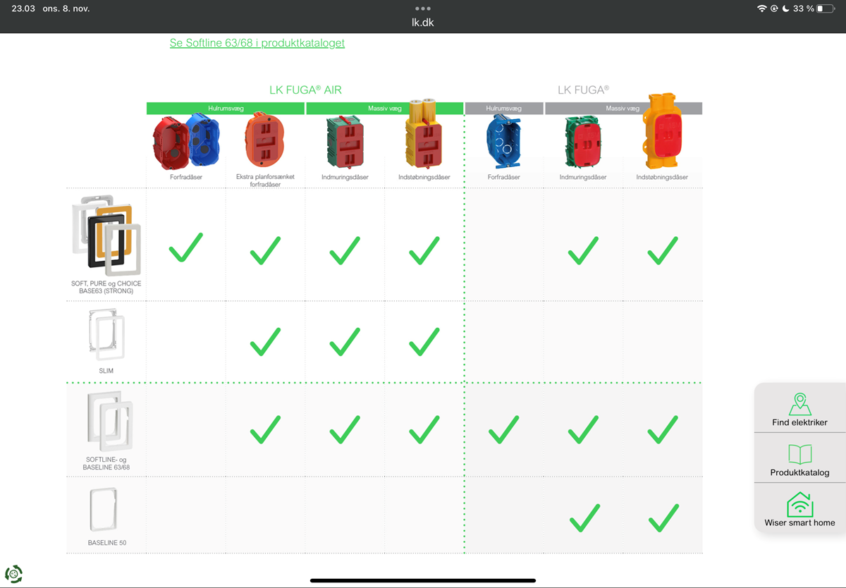

Fuga med Baseline 50 passer i de viste forfradåser, passer uden ændringer.
Fuga baseline 63 rammer er meget dyre i forhold til det nye system med teknikkerramme. Så man bør kigge på det, inden man skifter. Det nye system er også en fordel, når væggene skal males.
Følgende forfradåse har indbygget teknikkerramme.
