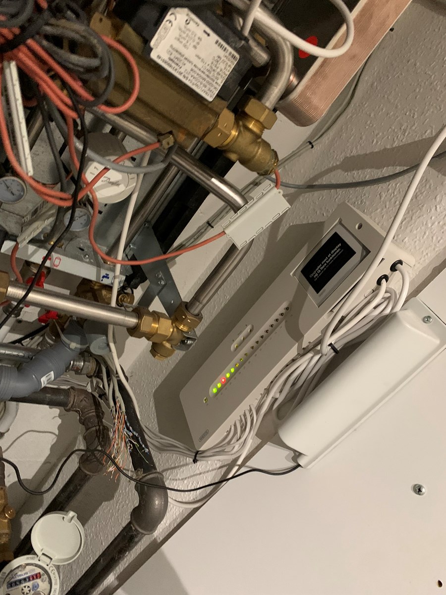

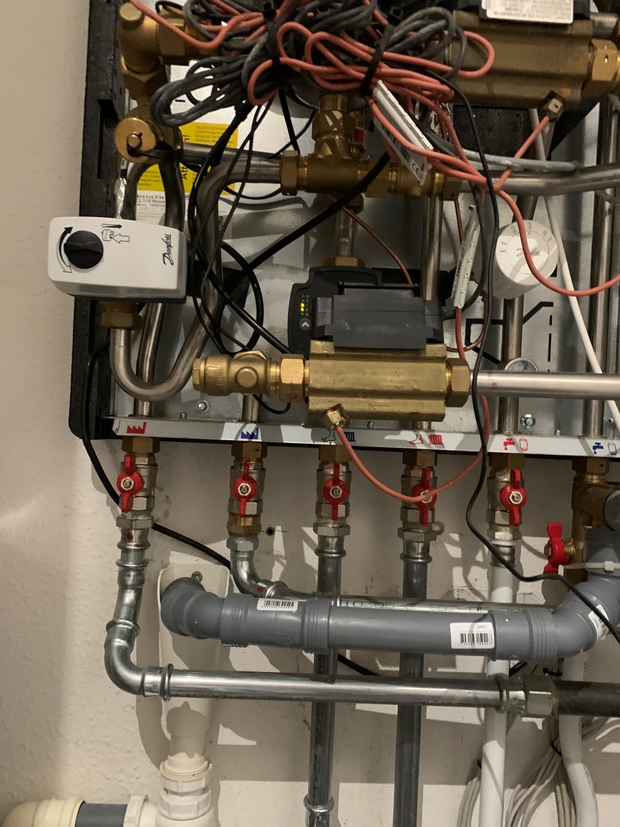

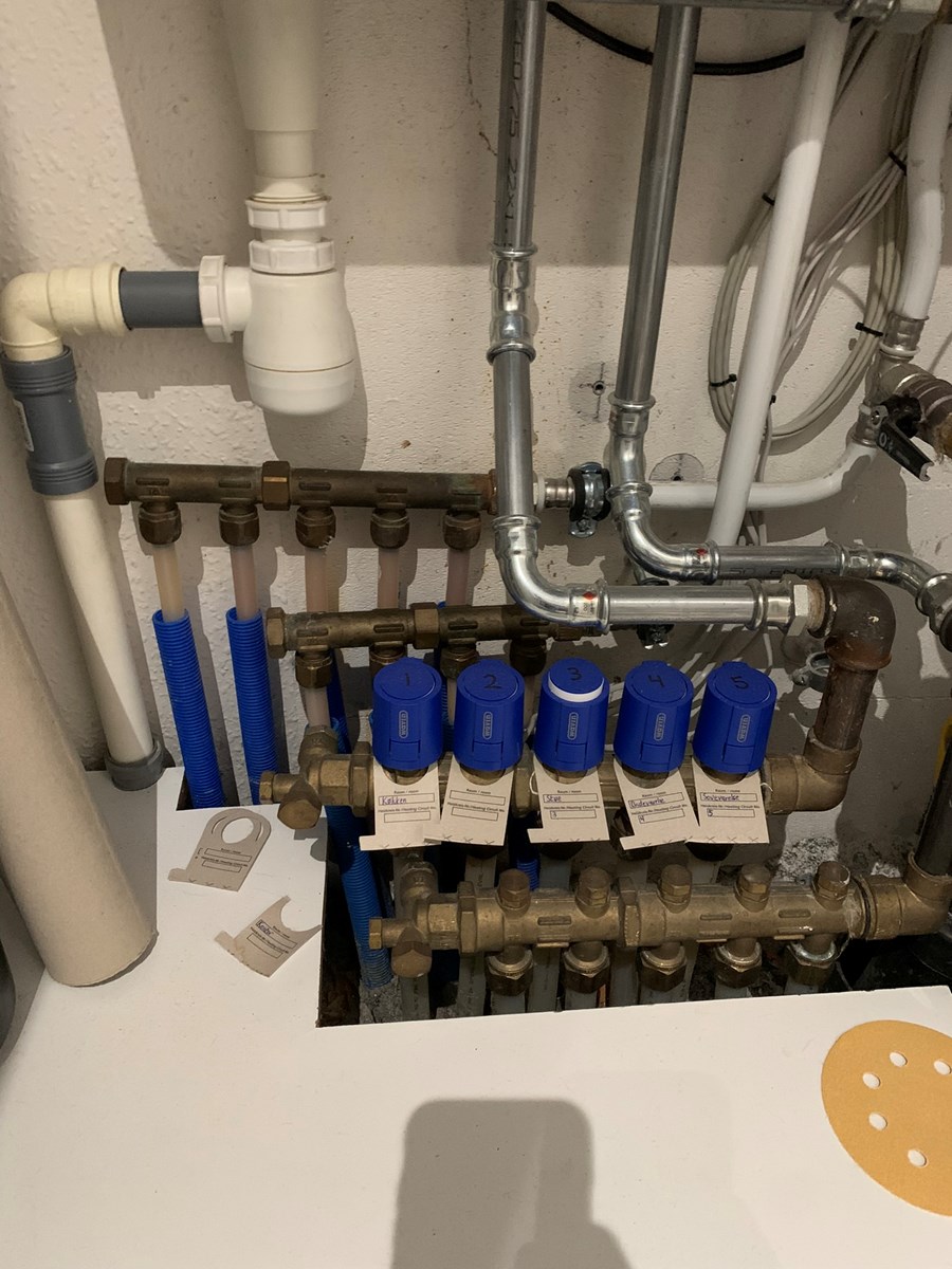

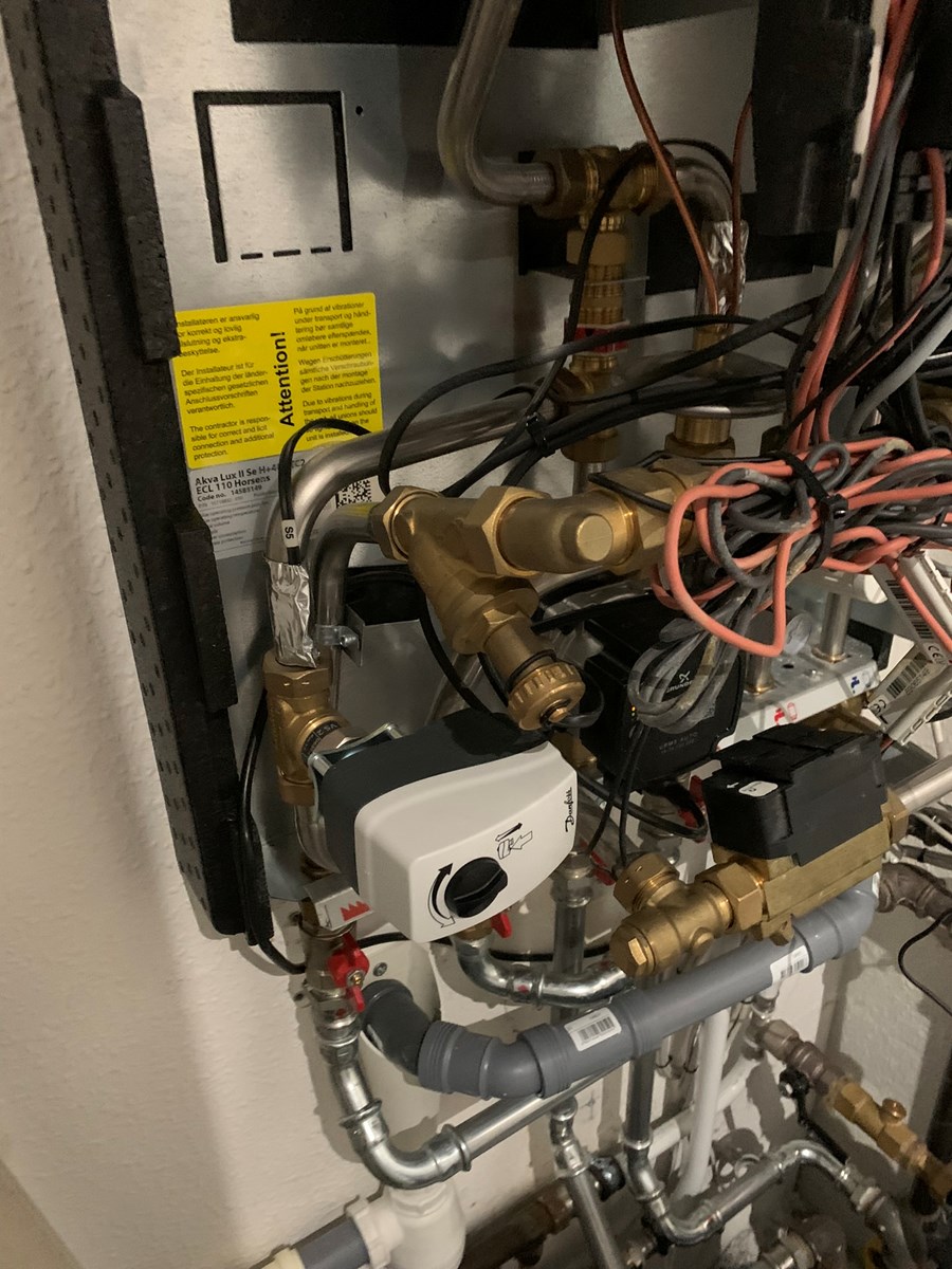

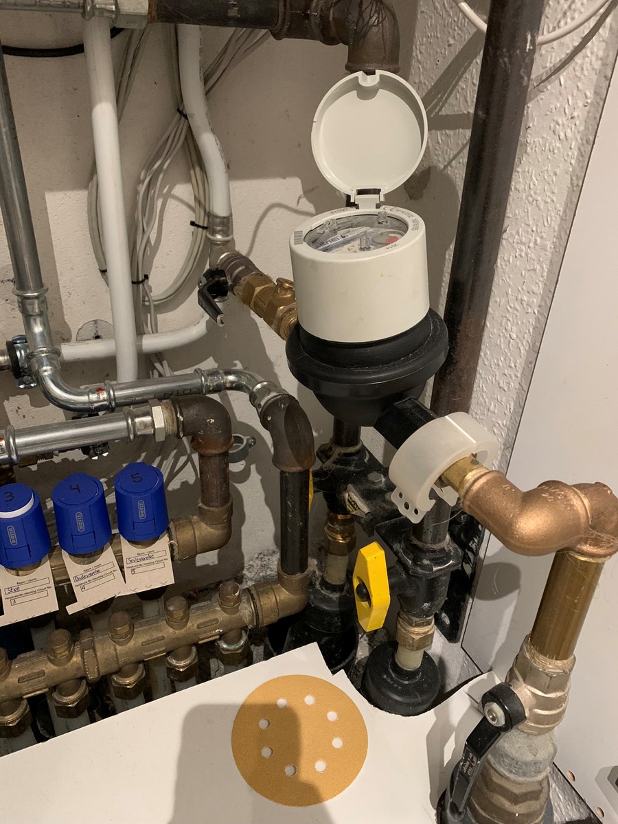

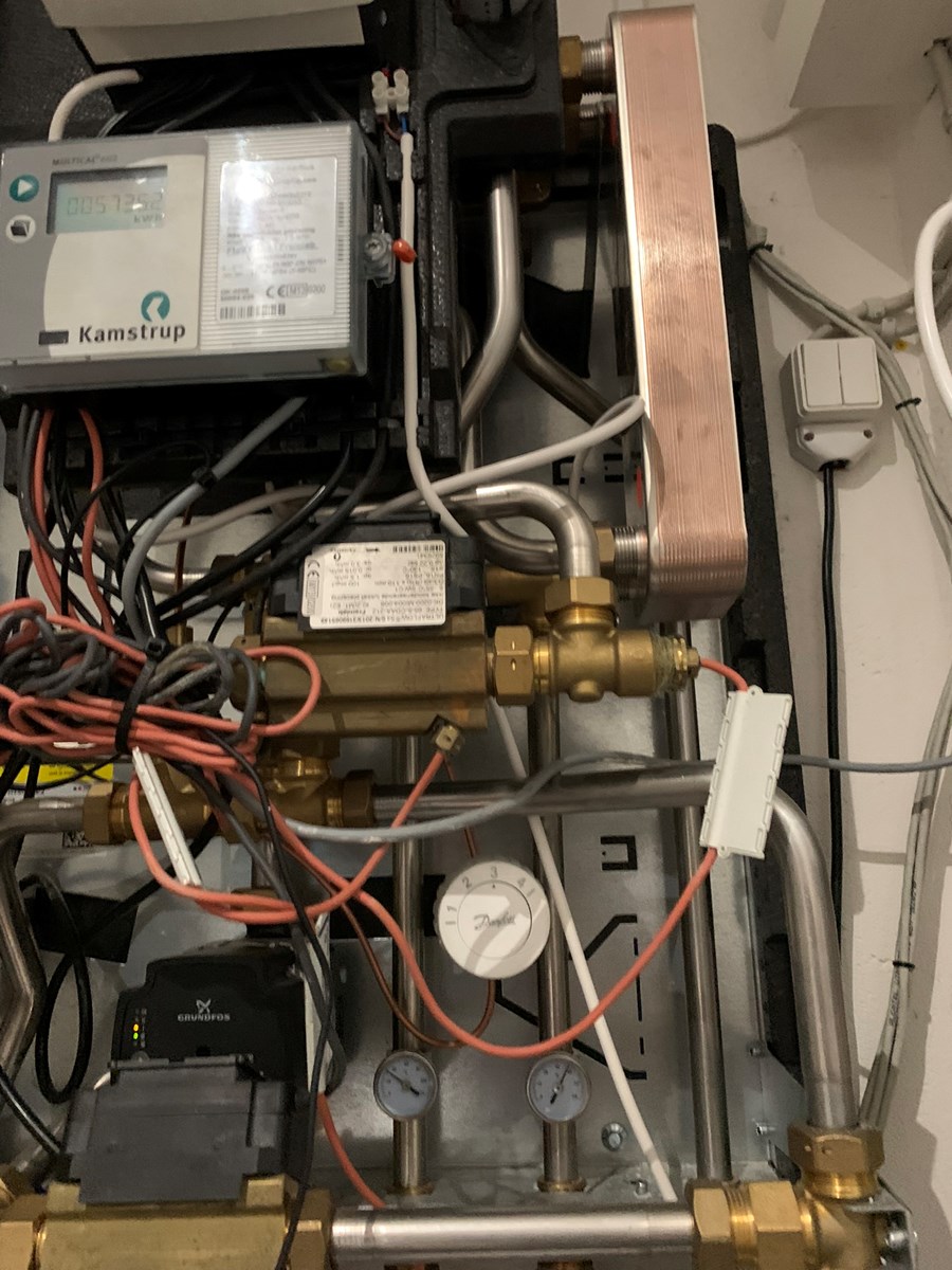

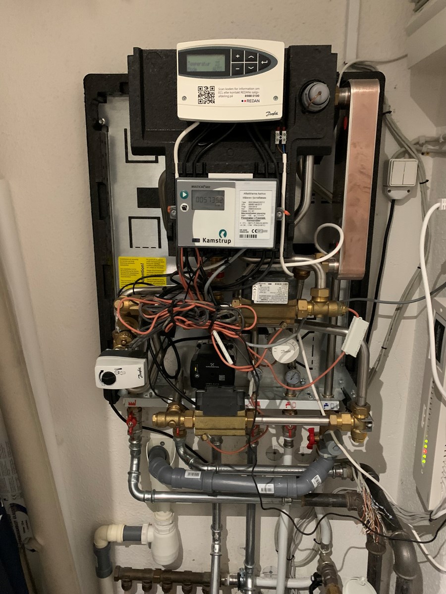

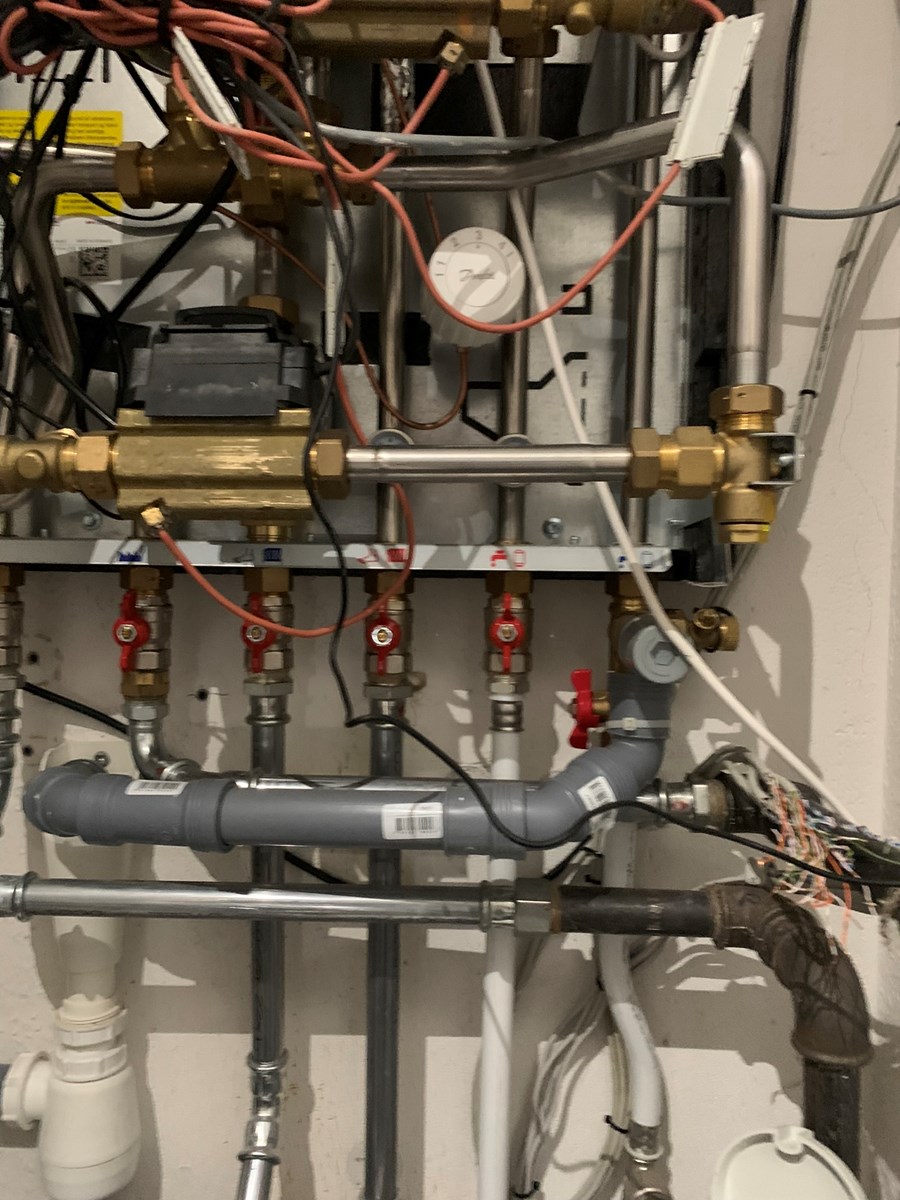

Jeg er ikke helt sikker på hvad du mener når du skriver blandeunit, men her sender jeg lidt billeder af hele installationen. Jeg håber du kan hjælpe mig med at forstå tingene korrekt :)
Nu kan jeg godt forstå at ikke helt forstår min forklaring.
På første billede nederst med de blå hætter er det fordeler til gulvvarme. Ofte er der i enden ( til højre hos dig) en cirkulations pumpe og en termostat som styrer temperaturen på vandet i gulv varme systemet. Så kalder vi det en blandesløjfe
Hos dig er det så kombineret med varmeanlægget længere oppe, og der ses cirkulationspumpen så.
Det ses at der lige nu da billedet blev taget kun efterspørges varme i 1 kreds nemlig nr.3 De andre gulve vil så føles kolde.
Jeg kender ikke så godt det Danfoss system længere oppe, men det du skal opnå er en lavere temperatur på de fordeler rør nederst på billede 1

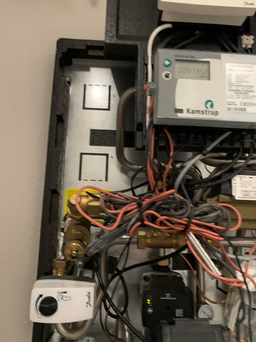

Du kan da starte med at stille termostaten ned som bl.a ses på billede 5 og 6 Den er nu stillet på 3. Prøv med 2 og mærk efter eller kig på termometer lige ved siden af cirkulationspumpe. Jeg kan ikke se hvad den viser da den er skjult bag nogle ledninger.
Hvis ikke det giver en reduktion i løbet af et par timer så må du igen stille termostaten på 3
Det kan også være i display det skal indstilles men så kendt er jeg ikke med den at jeg kan vejlede dig.

Hvis du opretter en ny tråd så skriv specifik typen ind i overskrift og stil så spørgsmål om denne,  Så kunne du vise hvad det er ved at sætte billede 1 og 2 ind i tråden. Det er dem som viser det hele.
