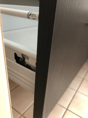

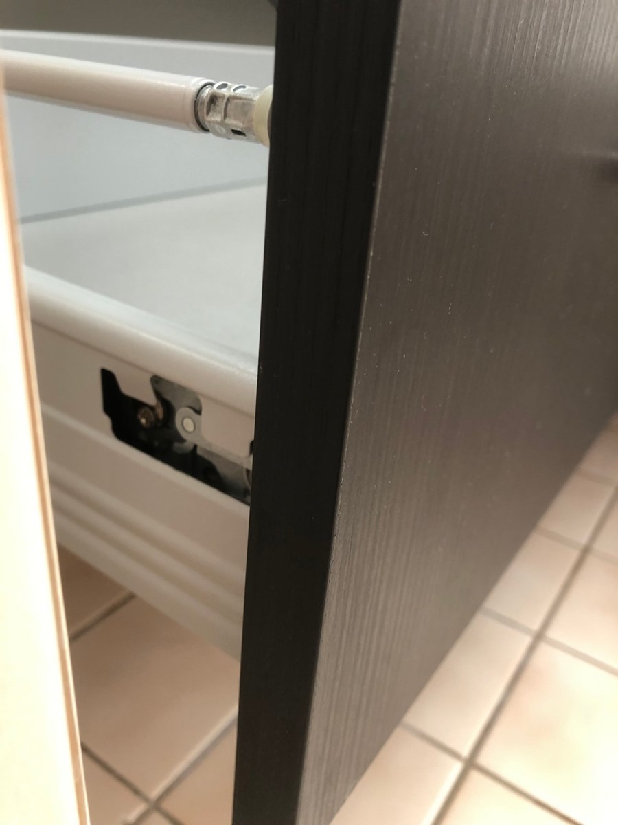

Afmontering af skuffer i badeværelse
Jeg vil gerne afmontere skufferne under vasken mit badeværelse, men jeg kan ikke finde ud af, at få fronterne af. Der sidder nogle skruer i siden udvendigt på skufferne, og på nogle andre skuffer, som jeg har prøvet tidligere, var det blot at dreje en skrue i hver side, og så løsnede fronten sig. Men på de her skuffer er skruerne svære at komme til, og de sidder så stramt, at jeg kun kan dreje dem en lille smule. Når jeg vrikker i fronten, kan jeg mærke at den sidder fast i en form for fjederbelastet låsemekanisme, men jeg tør ikke hive for hårdt.
Er der nogen, som kender tricket til at få dem af?

Som regel kan skuffer afmonteres uden værktøj. Der typisk en lås i begge sider, som man skal skubbe eller trække i, for at få den fri. Hvis du kan finde noget, som du let kan skubbe til med en finger, prøver du det i begge sider og trækker skuffen ud og op.
Den her kunne godt ligne en pal, der skal trykkes op, for at få skuffen ud, der sidder sikkert en i hver side....

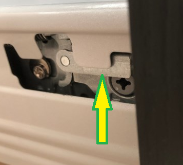

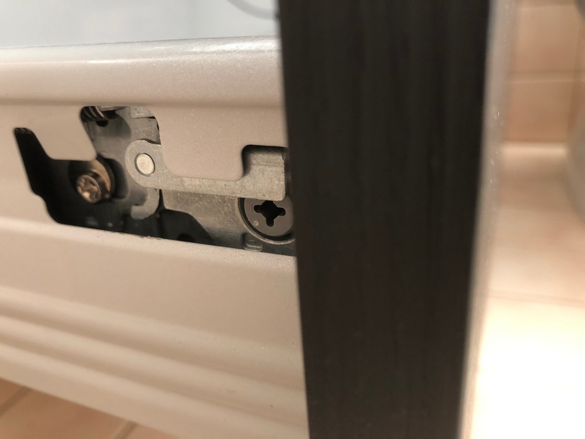

 Det er der man fjerner fronten, hvis de er standard blum/Ikea hængsler. Som godeven skriver, skal de nok bare trækkes forsigtigt ud og op.
Det er ikke den som Jens skriver man skal trykke på for at fjerne fronten, det er den lille bitte en over den blanke nitte man skal trykke op, så kan man med en skruetrækker lirke fronten af.
Skuffen skal løftes ud.
kaffemand skrev den 07-11-2023 15:53:44
 Super! Mange tak. Det var lige det, der skulle til. Det havde jeg aldrig selv fundet ud af

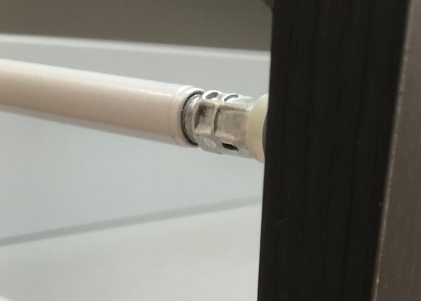

Den største af skufferne kan jeg dog ikke få ud pga. den stang, som er fastgjort til fronten. Ved du også, hvordan man får den afmonteret?
Nybagt husejer med begyndende gråt hår
Løft stangen fri af bagkanten af skuffen, så kan du få stangen af, når skuffen er taget ud.
S. Fabrin skrev den 07-11-2023 16:55:18
Tak for hjælpen. Så lykkedes det endeligt. Det var godt nok besværligt. Ham eller hende, der har designet det låsesystem fortjener ikke nogen julegaver
