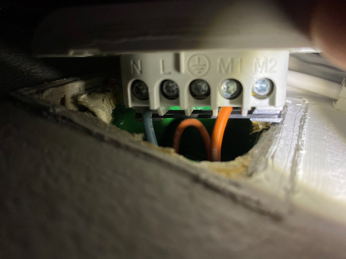

Jeg har netop tilsluttet min ene Sonos højttaler til et lampeudtag (det var det der var tættest på højttaleren). Lampeudtag er desværre kun monteret med en fase og nul ledning bagpå (det er de eneste ledninger der er - se billede). Jeg er interesseret i at højttaleren er tilsluttet konstant strøm og ikke kan blive afbrudt af afbryderen på væggen. Jeg har sat fasen i L, M1 og M2, men afbryderen kan slukke på alle sammen. Er det muligt at lave noget i kontakten så strømmen er konstant og altså ikke påvirkes af kontakten?

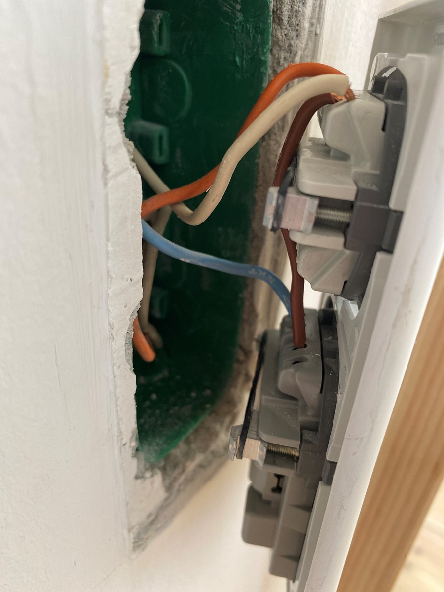

Du kan trække en ekstra enkelt-leder (med en fast fase) fra afbryder til lampeudtaget.
Eller du kan omgås afbryderen, da fasen og tændingen (orange) kan samlemuffes sammen bag afbryderen, så er der fast strøm til udtaget. I så fald har afbryderen bare ingen funktion længere. Flyt gerne den orange i udtaget over på L hvis du omgås afbryderen.
Afbryderen kan ikke slukke for L & M2 i udtaget i dens nuværende konfiguration, der er intet tilsluttet

Hvis ledningerne er trukket i rør er det normalt ret let at trække en ekstra leder. Er det kabler har du ikke den mulighed - så skal selve kablet skiftes.
Når der er tale om orange ledninger, så er det enkelt leder i rør.
Det er elektriker arbejde at trække enkelt lederen, og det tager ikke lang tid.
Men systemet med at sætte fase og den orange sammen i afbryder er også ok, men du mister bare muligheden for at tænde en lampe på det udtag

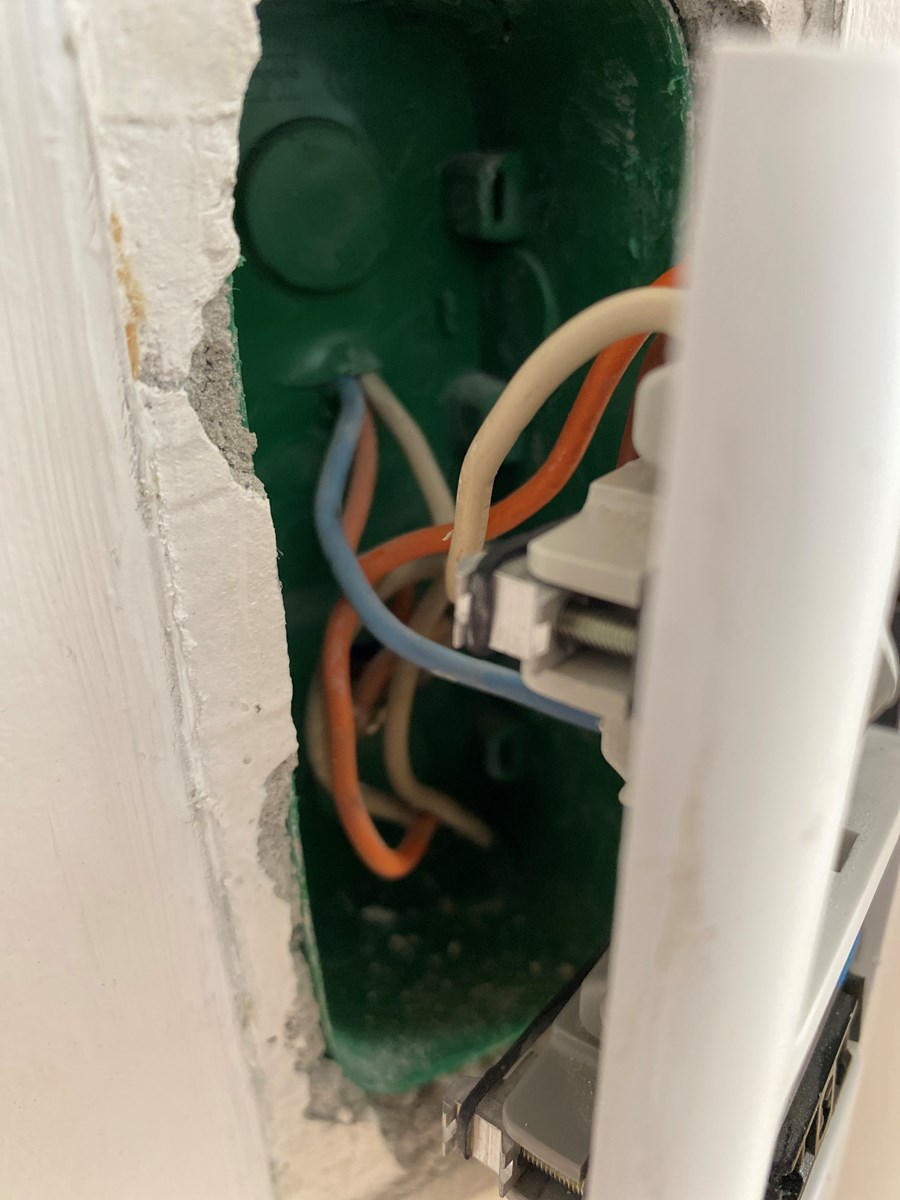

Søren O, ledningerne er trukket i “rillede”rør. Tror det er flexrør. Gør det det mere besværligt? Hvilken farve skal den tredje enkelt leder have?
Den skal formentlig være brun, men det ser man nede ved afbryder så det er samme farve.
Der er også den mulighed at det kommer fra et andet lampested hvis der er flere i rummet og så er det der man skal kigge.
Men for at trække den i så skal man ofre f.eks. den blå og binde den sammen med en ny brun og blå.
Man kan også trække dem begge ud med en trækfjeder bundet i, og så trække den orange og blå i igen sammen med den nye brune, men så skal man "spare" lidt på afisolering for at de kan nå igen.
