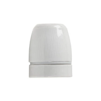

Er det en porcelænsfatning som på billedet, der er i lampen, så skal fatningen skilles ad, fordi der kan være en kærvskrue i bunden af fatningen, som skal løsnes først.
