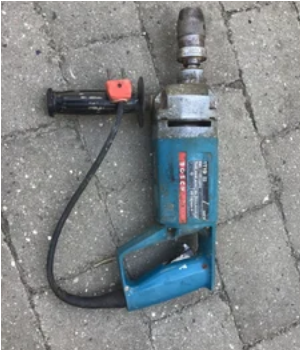

Men sådan en gammel almindelig langsom kørende boremaskine, også kendt som armknuseren, den skal man ikke spøge med.
Ikke min men har en magen til..

 Har en billig fra Harald skrald. Den kilede sig ind mellem beton og armringsjern og gav mit håndled en herlig rotation (kraftig forstuvning) plus var millimeter fra at give mit et tredje øje. Jeg vidste ikke at den var SÅ stærk.
Så skulle jeg igen bo et sted med betonelementer og lignende ville jeg klart ofre den tusindlap en dyrere (og ofte lettere) maskine koster til hul delen.
