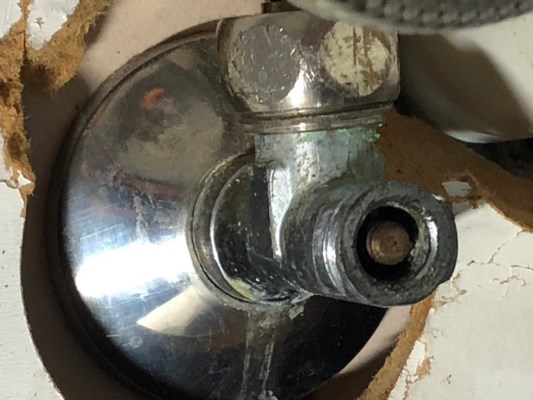

Hvilken slags håndtag på stophane?
Jeg har en vandhane på badeværelset, som ikke virker. Derfor vil jeg gerne lukke for vandet, så jeg kan afmontere vandhanen. Men jeg kan ikke finde ud af, hvordan jeg lukker for vandet. Der ser ud som om, der mangler nogle håndtag på stophanerne under vasken.
Er der nogen, som kan hjælpe med, hvordan jeg lukker for vandet, og evt. hvilken slags håndtag jeg skal købe og montere?

Nilhanen er ødelagt, så du skal have lukket for vandet hvor det kommer ind i huset for at få både vandhane og nilhanen skiftet.
Officielt er det autoriseret arbejde at skifte nilhanen.
Selvbygger med stort S.
Den lette løsning er at lade den være, og blot lukke på hovedhanen, når der skal skites vandhane. Hvis den er delvis lukket, er det selvfølgelig noget andet.
Ok. Tak for svaret begge to. Jeg må have fat i en VVS'er
