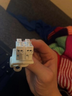

Er der nogen el-eksperter der kan guide mig til hoved og hale med det her?
Velkommen på lds.

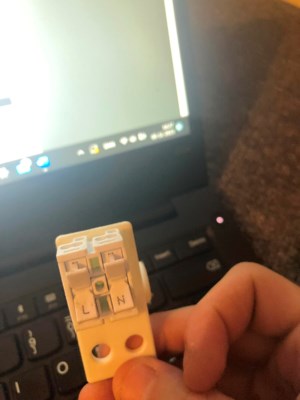

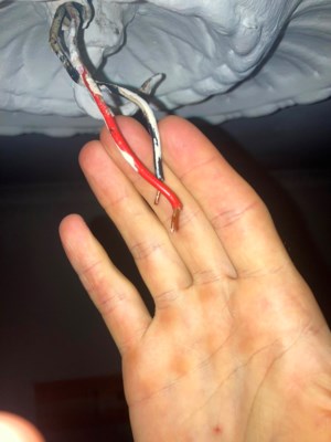

Det er ikke så indviklet. Du har 2 ledninger og 2 klemmer så der skal en i hver klemme.
Ledninger stikkes ind i en af hullerne, og sidder så fast af sig selv. der skal være en roset ( kop ) på ledningen til lampen som kan dække det af efter montering. Klemrækken er indrettet sådan at den kan hænge på lofts krogen og derved være aflastning for lampeledningen
Skal det være helt rigtig så er det rød i ved L og Sort i ved N
