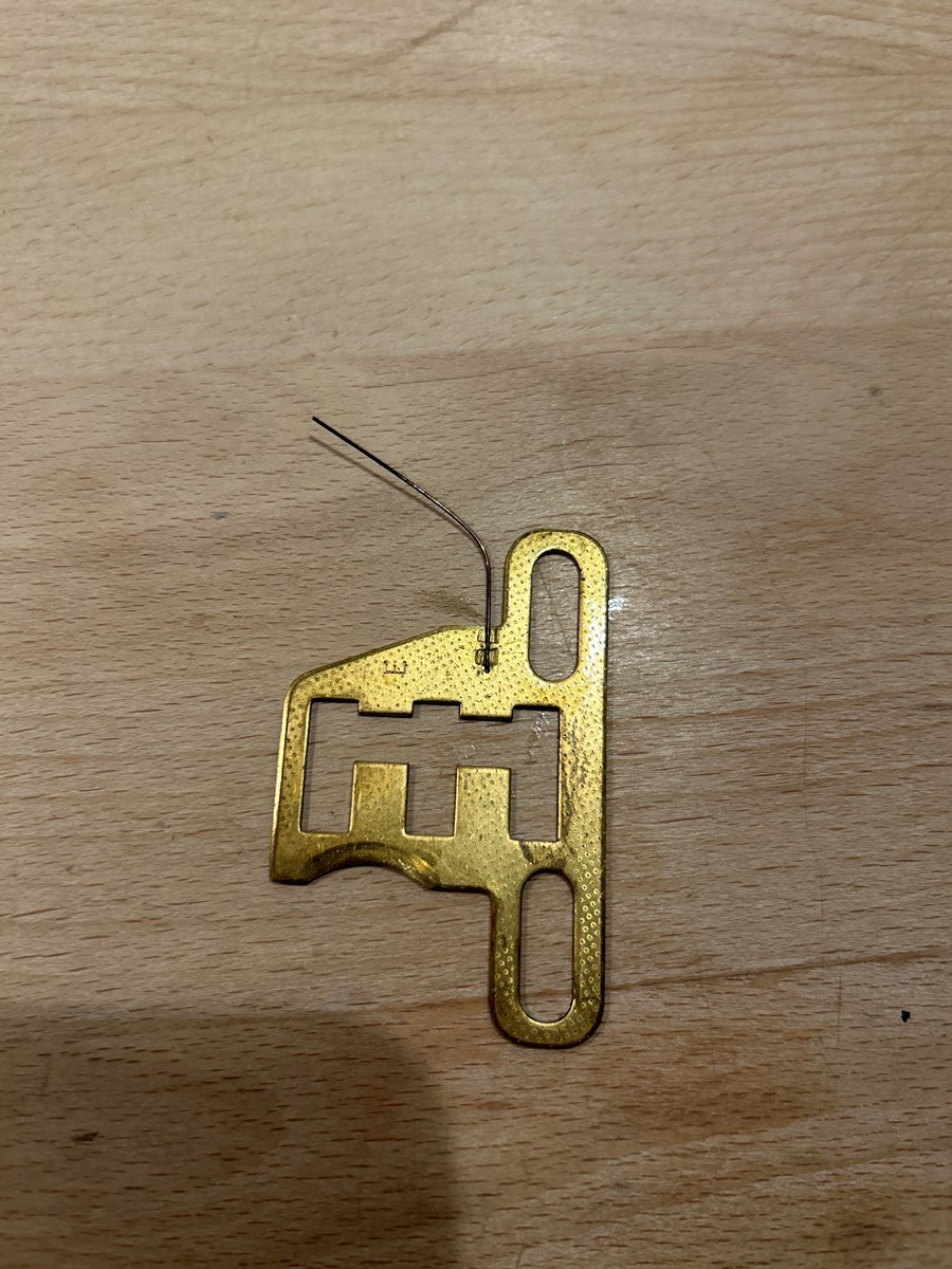

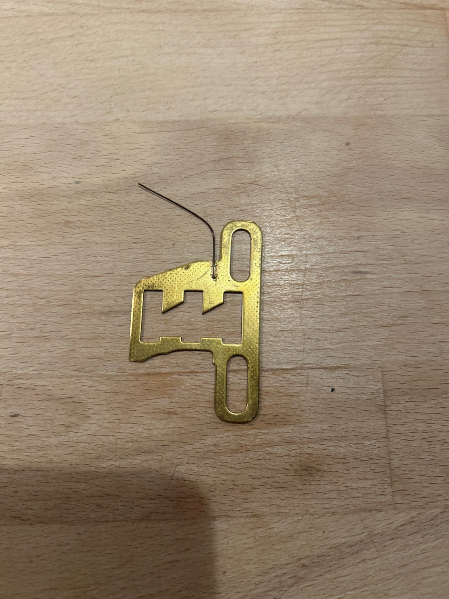

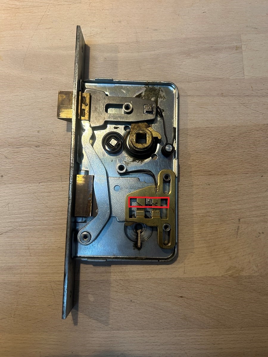

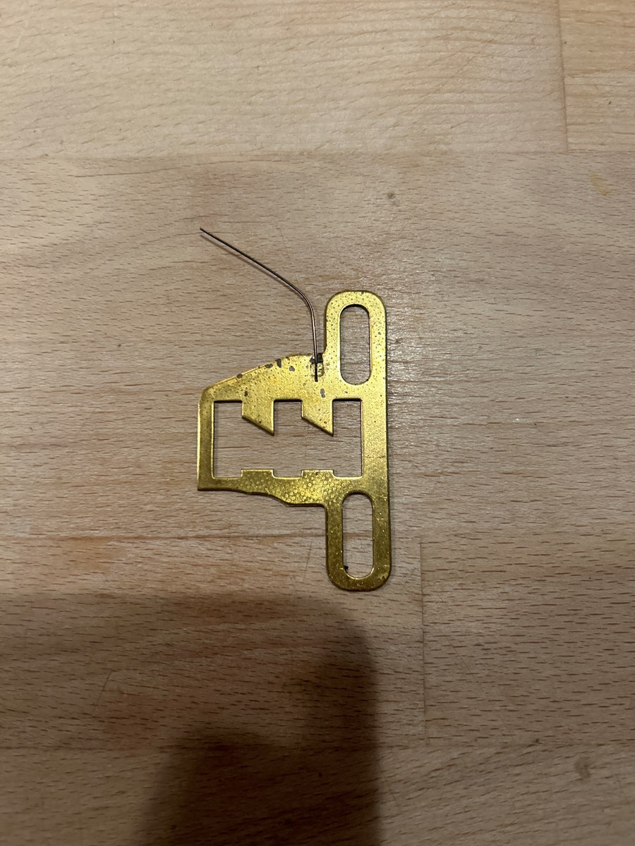

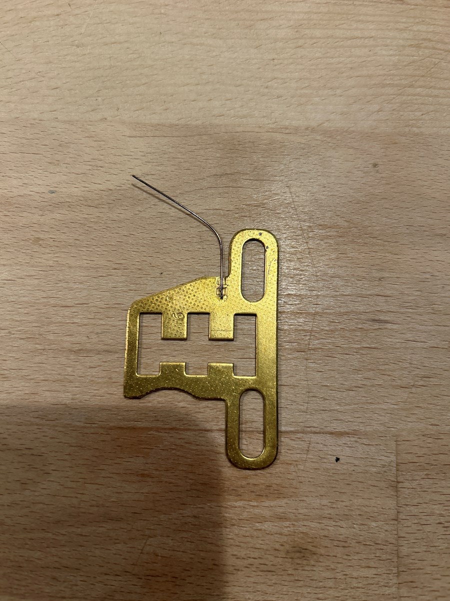

Hej! Jeg har dummet mig godt og grundigt, da jeg har skilt min Ruko lås ad og nu aner jeg ikke hvordan kombinationen skal være for at den kan låse igen - nogen det kan hjælpe mig?
Jeg tog et billede inden jeg tog dem ud, så ved kun hvordan den første plade skal ligge, men ellers er jeg lidt på bar bund.
Jeg har ikke prøvet det før, men det ser ud til at man kan stikke nøglen ind og dreje den en halv omgang, så takkerne peger op. Læg så en plade ad gangen ned på plads, sådan så de danner et hul, der hvor jeg har markeret med rød rektangel, så tror jeg det kommer til at virke.
Det ligner en Rex lås (altså ikke Ruko).
Rækkefølgen skal passe til nøglen.  Du må prøve dig frem. Hvis du har låsekassen åben, og ser på hvordan de bevæger sig, må det være muligt at finde den rigtige rækkefølge.
