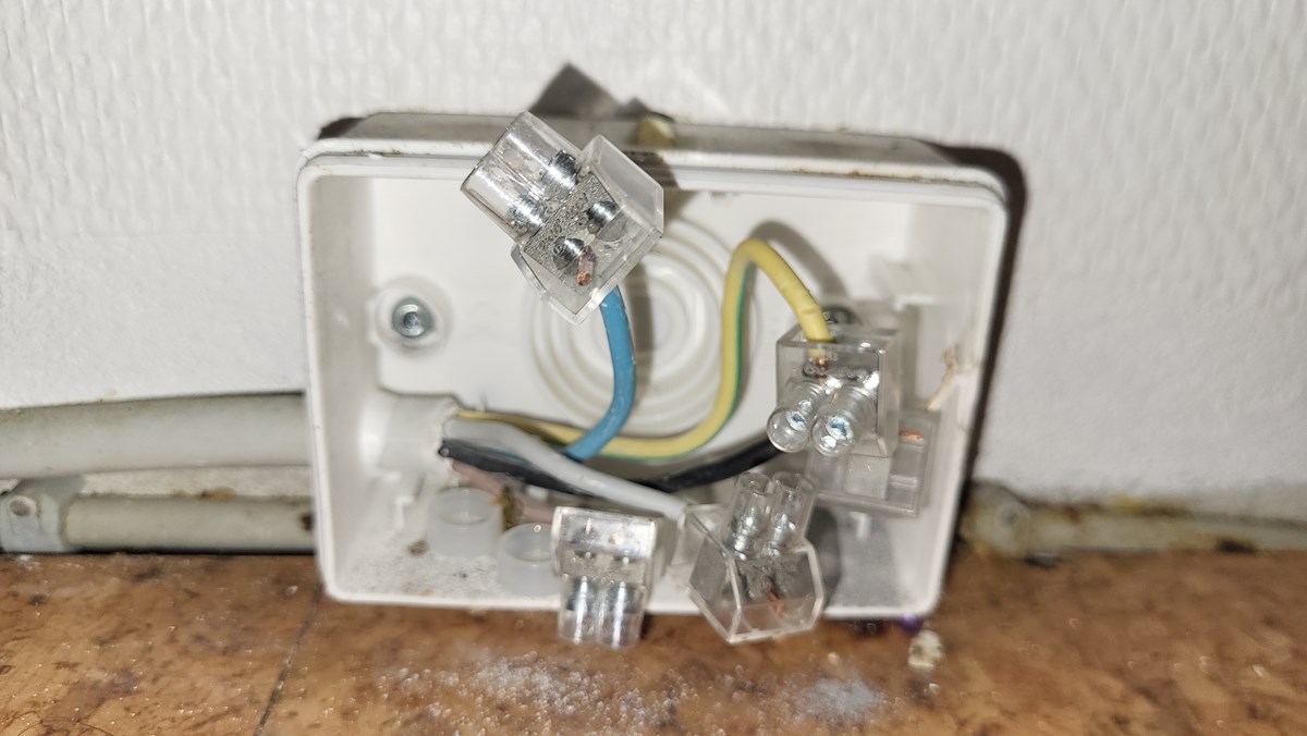

Jeg har fået et komfur, som jeg gerne vil have tilsluttet, men er kommet i tvivl om rækkefølgen.
Jeg ved at blå skal i nul (n) og grøn/gul i jord (pe), men derudover er jeg i tvivl om faserne.

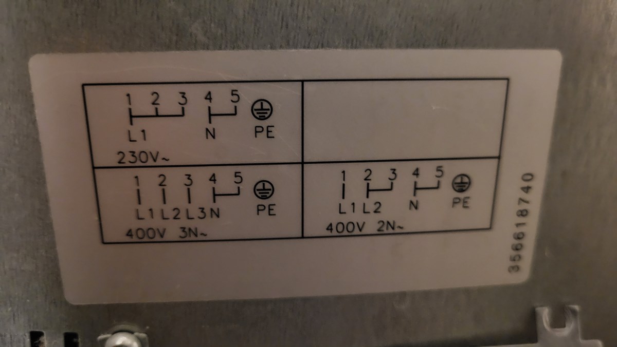

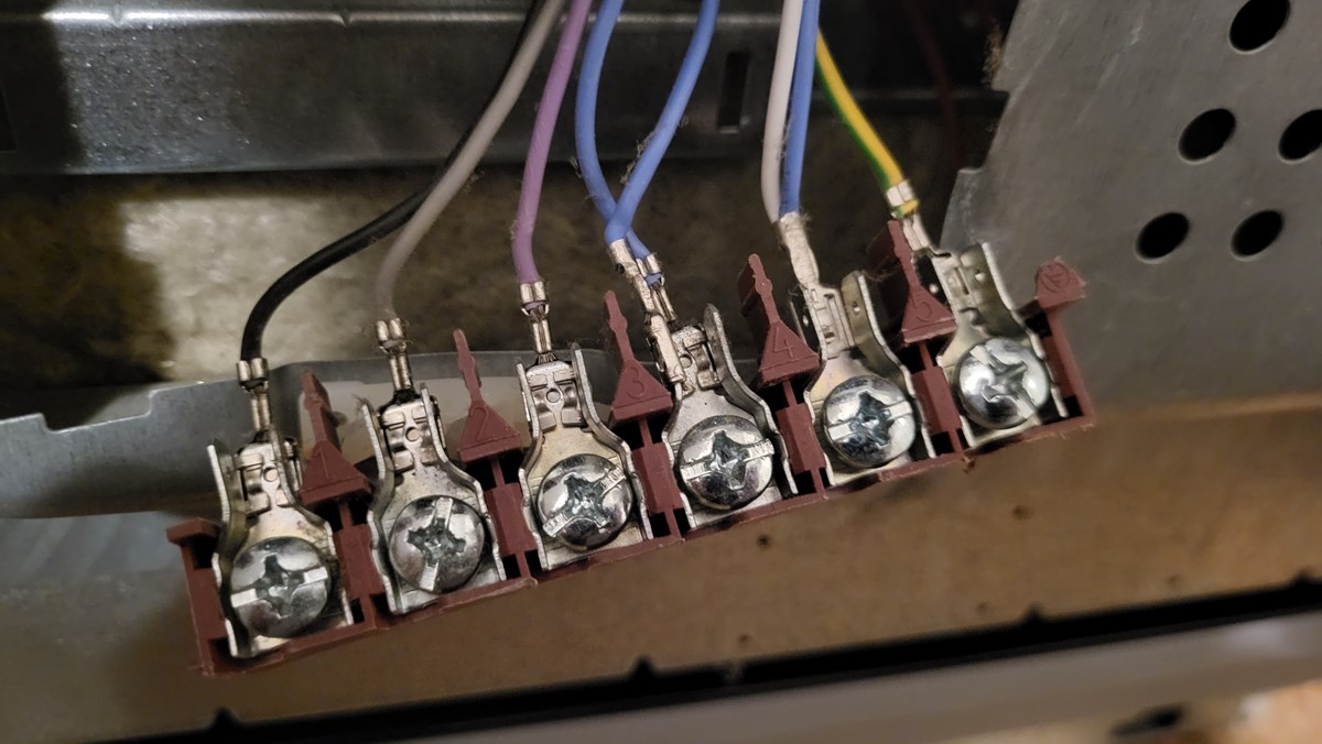

Kan nogen guide mig på vej? Billeder af diagram, ledninger på ovn, og ledninger i stikdåse.

Nu fortæller dine billeder ikke alt. Det kunne se ud som om der er 5 ledere i din samledåse. Så må der være jord og nul samt 3 faser. Så vil jeg foreslå at du tilkobler efter skemaet med 400 V 3N. Det vil sige at der kobles en fase til klemme 1, 2 og 3. Rækkefølgen af faserne er ligegyldig.
På det sidste billede kunne det tyde på at klemme 4 og 5 er forbundet. Det skal de være.
