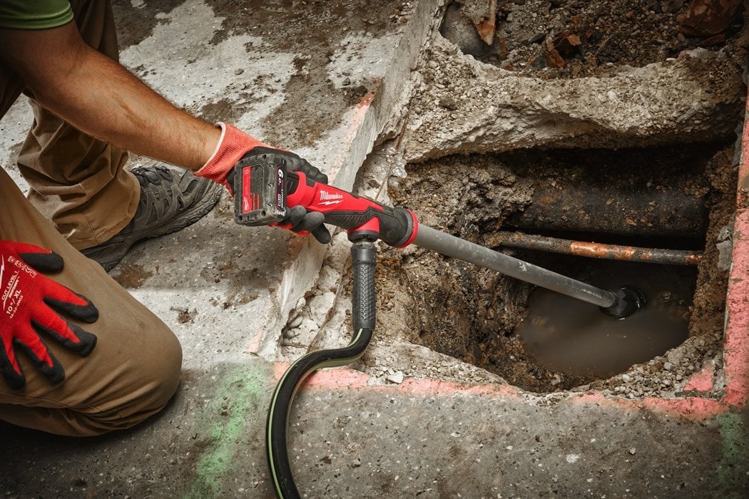

je_ns 12995 08-11-2023 12:12 Hvis du mangler en undskyldning for at købe mere værktøj så laver Milwaukee en lille pumpe, der er beregnet til formålet..M12™ HYDROPASS™ M12 BSWP-601 Vi prøver igen, i morgen --
HandyOlle Trådstarter 38 08-11-2023 12:21 je_ns skrev den 08-11-2023 12:12:13Hvis du mangler en undskyldning for at købe mere værktøj så laver Milwaukee en lille pumpe, der er beregnet til formålet..M12™ HYDROPASS™ M12 BSWP-601 Jeg må nok hellere holde mig til min Milwaukle boremaskine og den billige pumpe fra J&F :)
