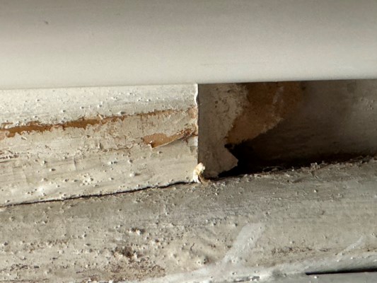

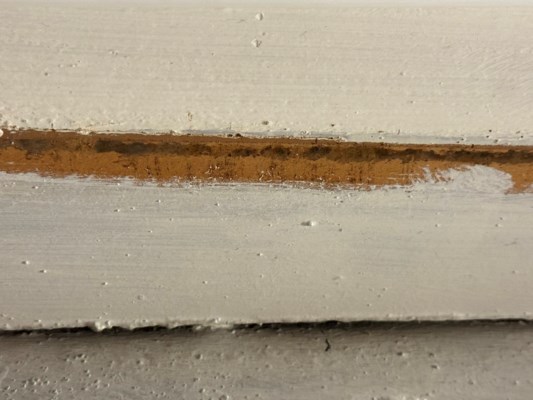

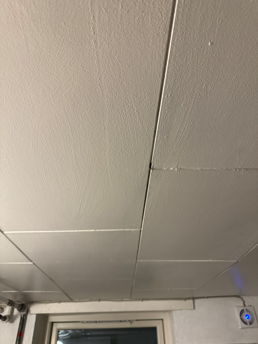

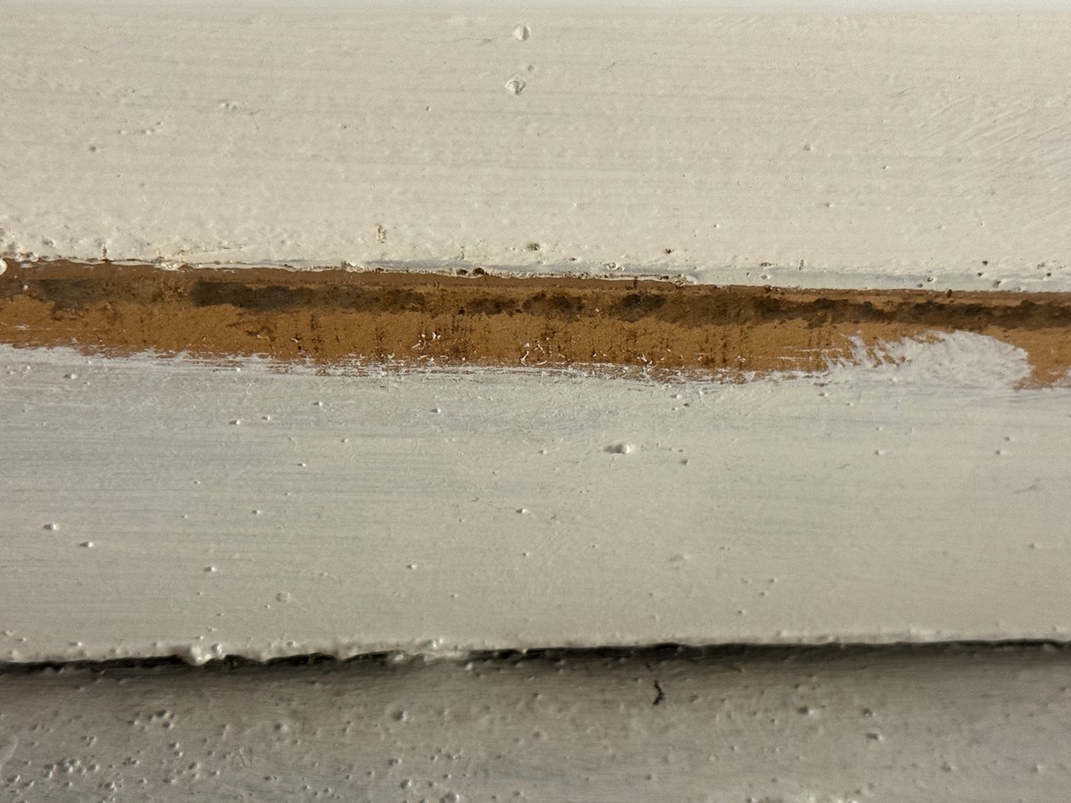

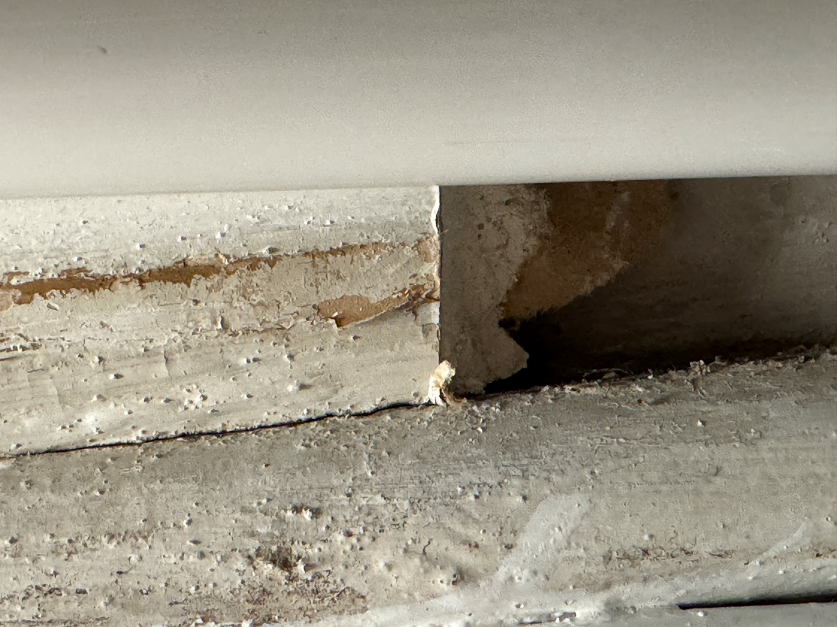

Bor i et gammelt byhus, hvor der i badeværelset i kælderen er monteret disse loftspladser. Nogen der ved, hvilke typer plader/materiale der er tale om herunder om der kan være asbest i dem?
træfiberplader , så vær du ganske rolig
Det er sikkert det man kalder "blød masonite" Det samme som bruges med beklædning som opslags tavler.
Der er ikke asbest i dem, men de er brandfarlige. De har ikke været lovlige at bruge i mange år, så man anbefaler at fjerne dem.
