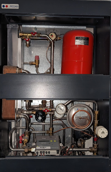

Hej Søren. Giver mening. Jeg har vedhæftet et billede
Det kunne godt være ventilen øverst oppe til venstre, og ventilen til venstre for varmemåleren nederst der skal forbindes med en slange.

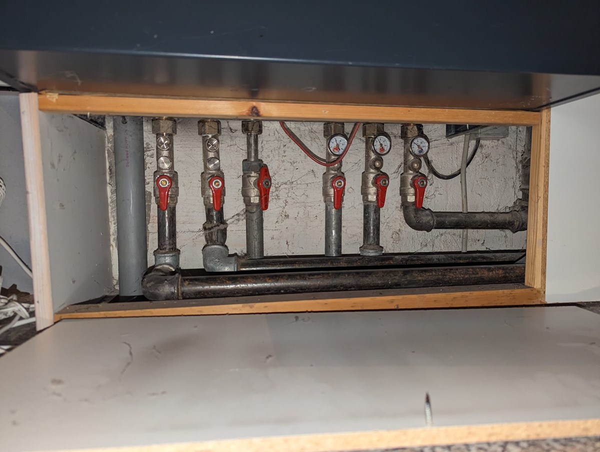

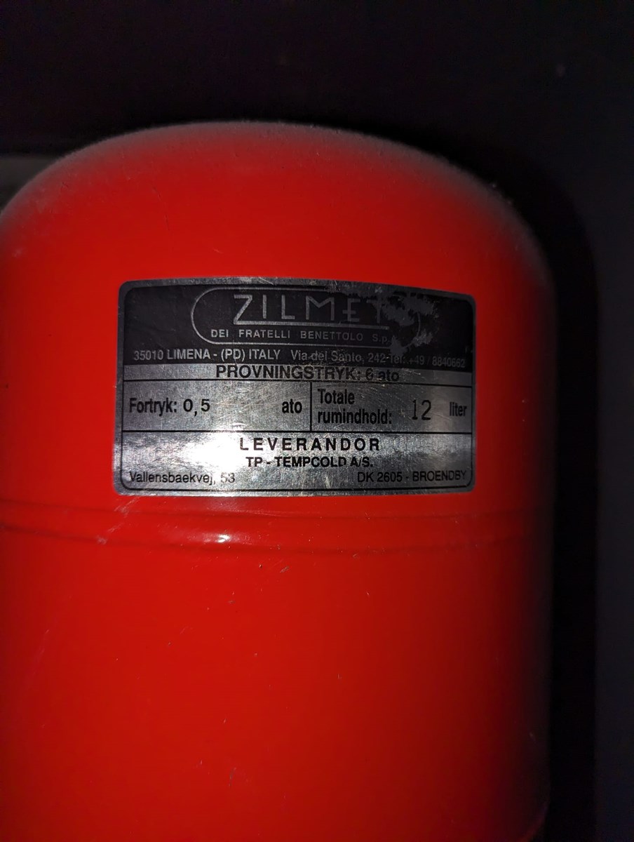

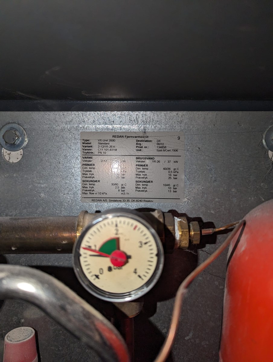

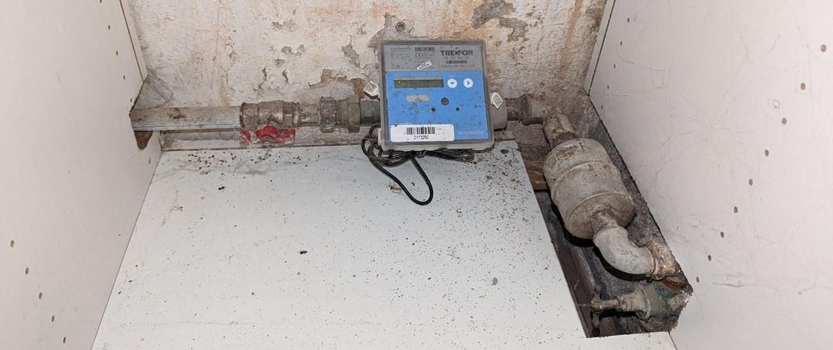

Øverst lige bag manometret (trykviseren) sidder der en typeplade. Tag lige et billede af den, og et billede under unitten, så vi kan se rørforbindelserne.
Jeg har prøvet med nye billeder
Jeg kan ikke lige finde en manual på din 23 år gamle unit. Den skulle da gerne holde mange år endnu.
Ved vandpåfyldning tror jeg du skal sammenkoble (aftapnings)ventilen øverst til venstre i unitten med (aftapnings)ventilen nederst til venstre - lige ved siden af varmemåleren i unitten.
