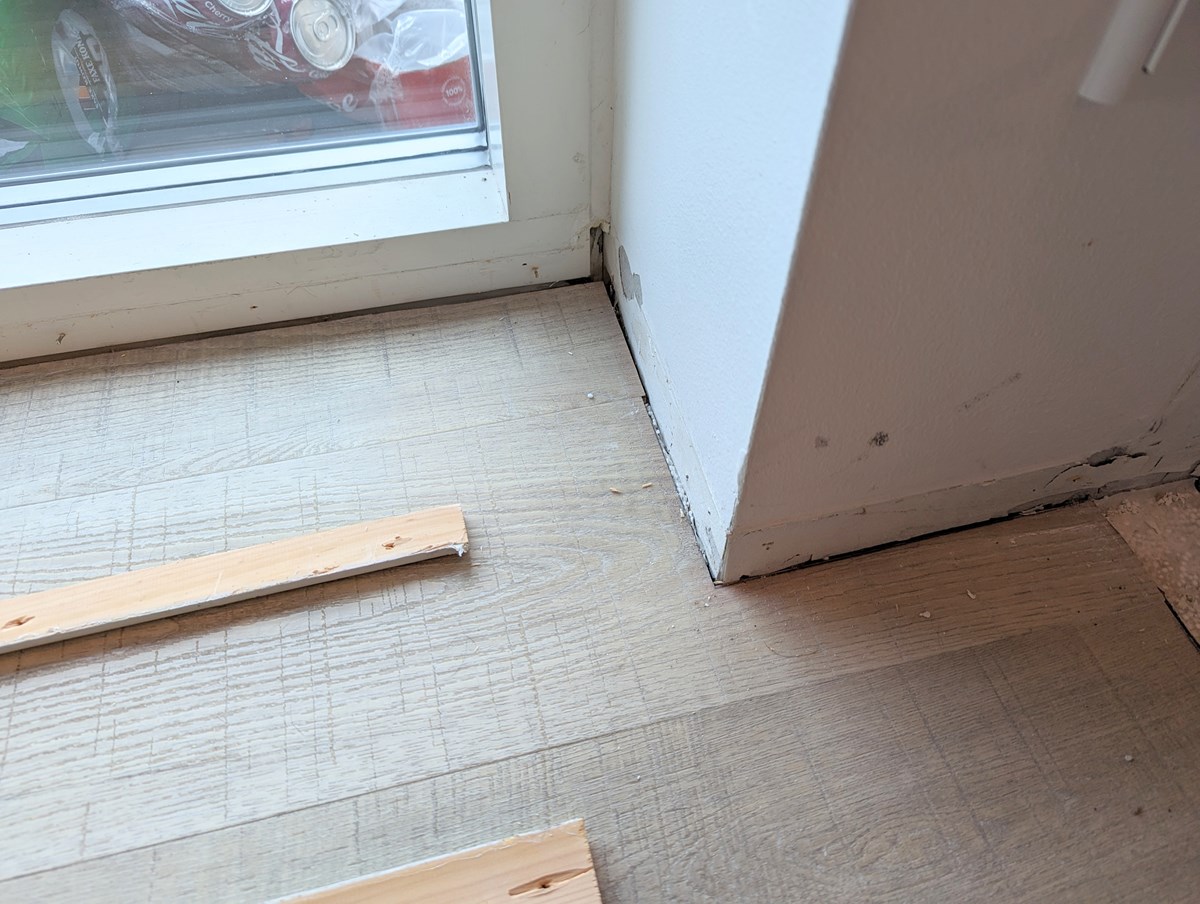

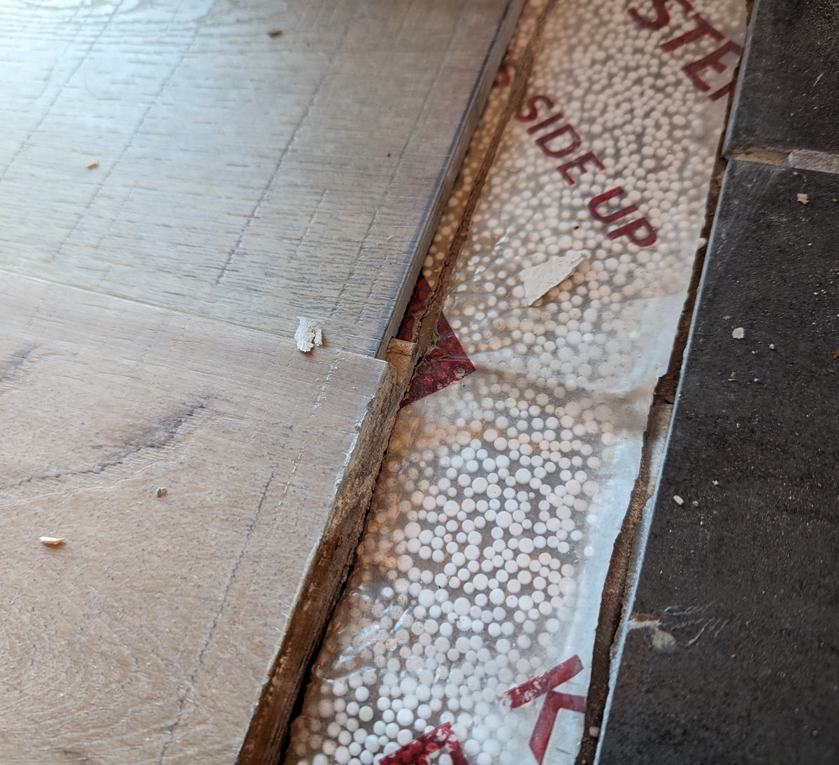

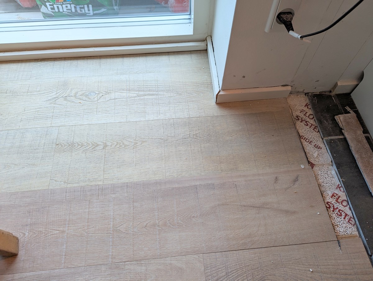

Jeg har fjernet en skillevæg i vores hus og der var desværre skåret i dele af klikgulvet under væggen. Derfor er jeg ude efter at udskifte endestykkerne, så gulvet kan forlænges med ca. 5 centimeter og jeg kan få lavet sat en pæn overgangsprofil på.
Det er første gang, jeg arbejder med klikgulv og bliver nu i tvivl om den optimale fremgangsmåde. Jeg vil jo helst gerne undgå, at "ødelægge" samlingerne i resten af gulvet.
Vil meget gerne høre om der er gode råd til at løse problemet. Har tilføjet nogle billeder af problemstillingen. Vi har samme problem på modsatte væg, men det ser umiddelbart ud til at gulvet er afsluttet i den ende, der er afbilledet.
Har du flere brædder? Hvis nej, og modellen ikke kan fåes mere så byt til nyt.
Har du brædderne så tag de 4 rækker op fra vinduet hen til det hele bræt og lig det igen så længderne passer.
Hvis man tænker sig om når man ligger det igen er 1 nyt brædt nok.
Selvbygger med stort S.
Man kan ikke skifte endestavene alene, men man kan pille hele gulvet op og så lægge det ned igen med de nye længder i den ende.
Nogle af de ældre klikgulve er limet sammen, så er de ikke til at tage op og genbruge.
Skær kanten ren, og sæt et nyt stykke ind der går på tværs.
Det er bedre at fremhæve, end at skjule tingene...
Tak for alle svarene og jeres gode råd! Jeg har allieret mig med en tømrer, og så forsøger vi at tage lidt op, evt. skære dem ud, og enten bytte om på brædderne eller udskifte med nye - med eller uden lim :-)
