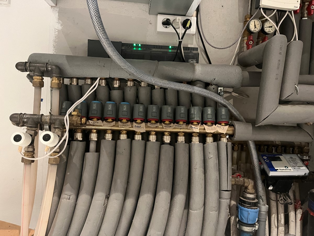

Jeg smider lige et billede op af vores gulvvarmesystem.
Traditionelt gulvvarme med telestater, der enten åbner eller lukker helt, kan næppe være årsagen til støj, medmindre cirkulationspumpen holder for højt et tryk. Det er altså telestater, der åbner når det er for koldt og lukker når temperaturen er rigtig.
Jeg kan se at man kan få styresystemer, der trinløst regulerer for gennemstrømningen. Jeg ved ikke hvordan de er lavet, men jeg kan forstille mig at de har større sandsynlighed for at lave støj. Støj i ventiler kommer typisk når de er næsten lukkede. Der vil trykforskellen over ventilen være størst.
