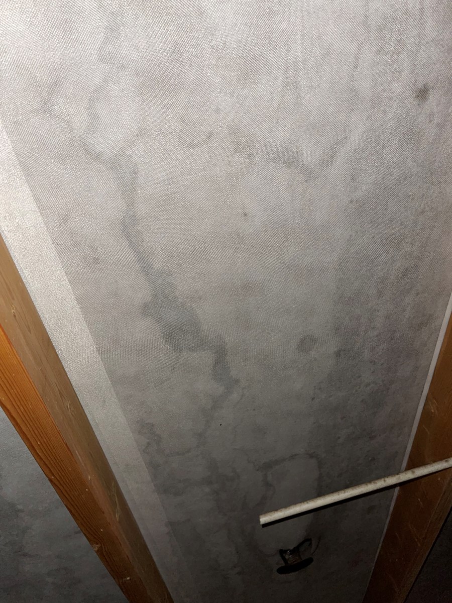

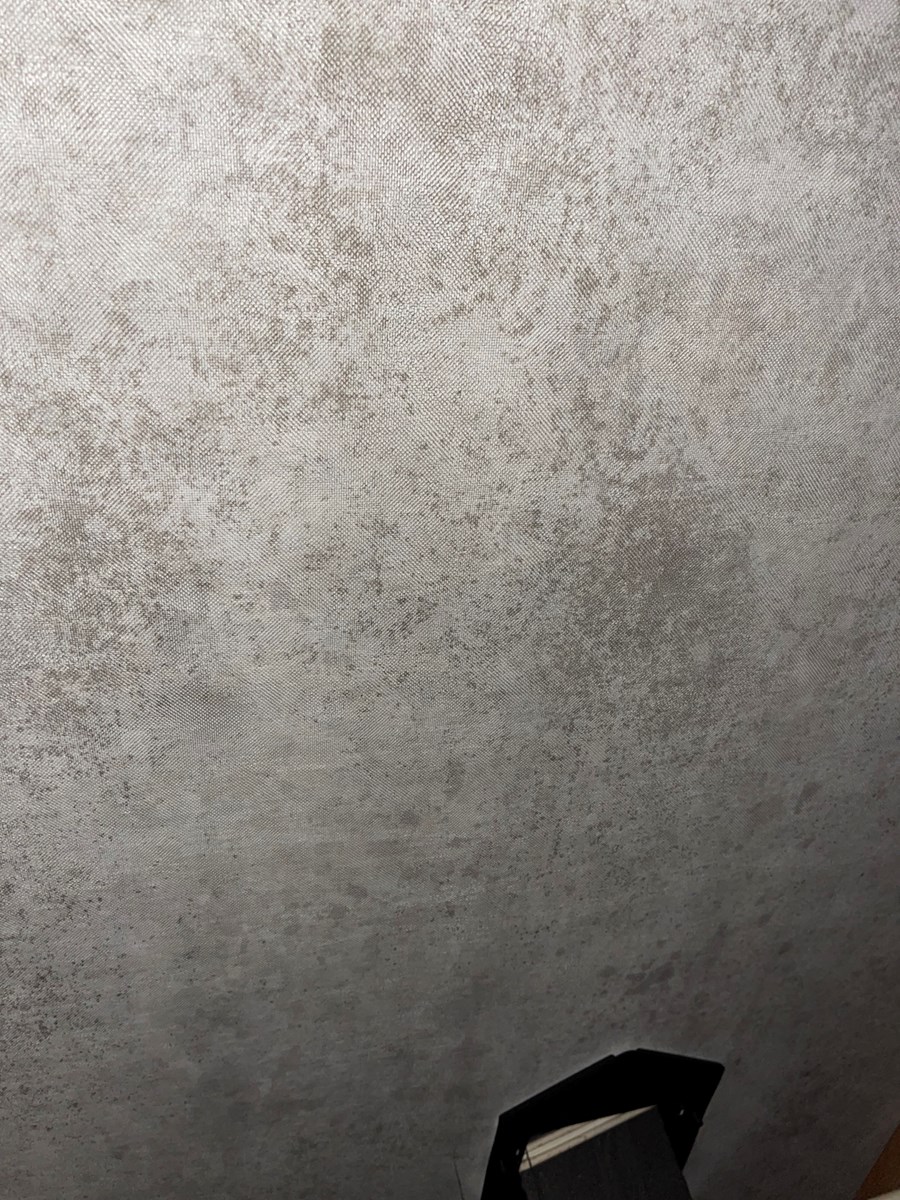

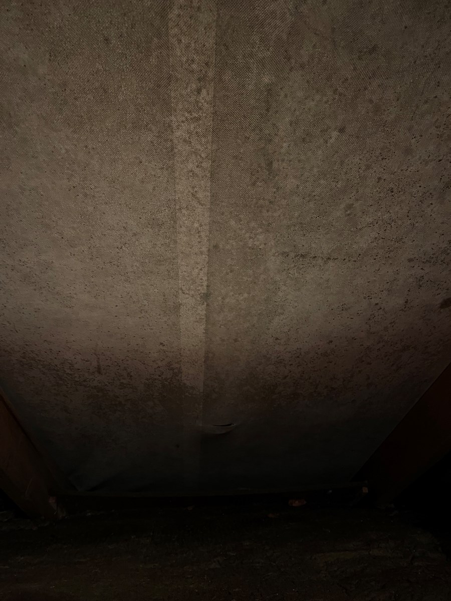

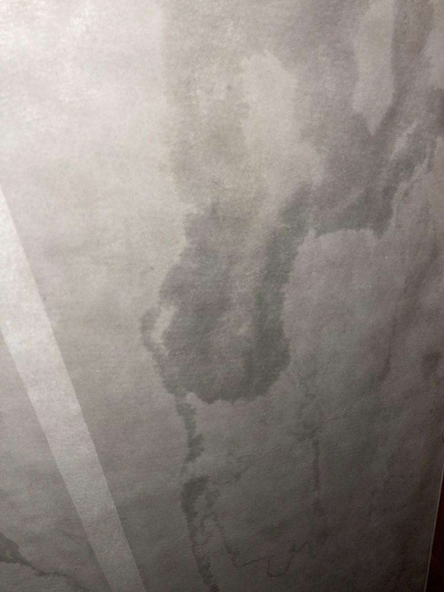

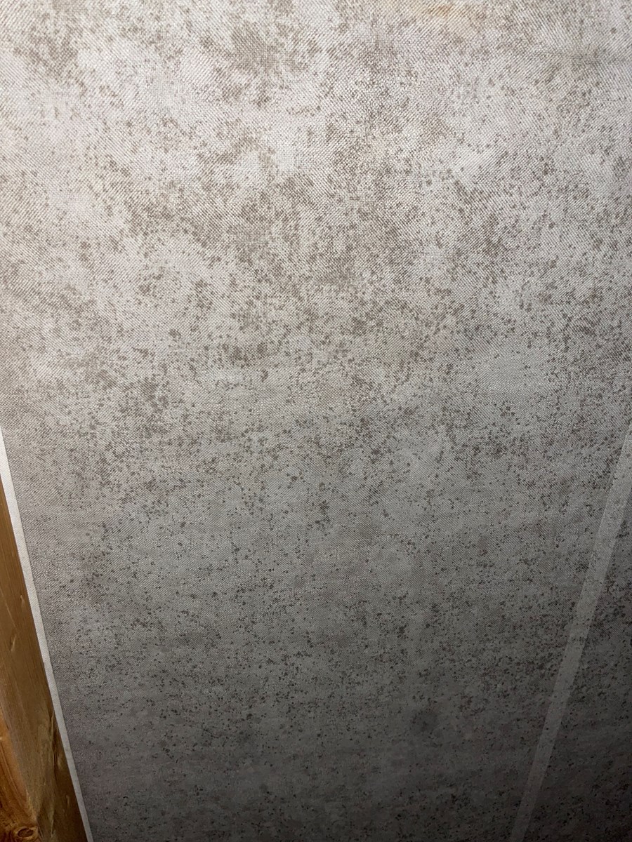

Mit undertag har fået flere mindre og mellemstore huller, samt det ligner regnvand, som er løbet ned langs undertaget. Skal jeg være bekymret og kræver det en udskiftning? Eller kan jeg selv gøre noget ved det?

Det ser nu ganske almindeligt ud. Og de få spær som ses er helt yen fugt afmærkninger. Så det ville jeg ikke gøre noget ved, undtagen hvis du opdager at isolering er fugtig især efter regn sammen med blæsevejr.
Tak for det Erik.
Jeg har mærket på isoleringen under og den er tør. Så det virker ikke til at der kommer vand ned på isoleringen. Spærene mærkes også tørre.
Jeg blev opmærksom på det efter stormvejret, hvorved jeg ikke havde set det før og derfor blev bekymret.
Tak for svar!
Jeg synes mere det ligner at undertaget blot er fugtet op. Og det sker typisk i forbindelse med storm, hvor vinden kan presse vandet op under tagstenene. Prøv at kigge efter nu der har været et par tørrevejrs dage så ser det sikkert helt fint ud igen.
Hvis det altid regnede stille og roligt lige ned, så behøvede vi ikke undertag.
