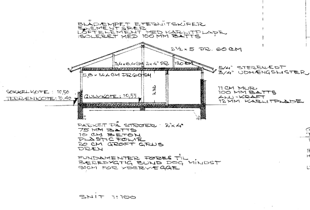

Hvilken tagkonstruktion er dette?
Hej alle gode kræfter
Hvilken tagkonstruktion er dette? Har desværre ikke mulighed for at inspicere ved selvsyn, men er blevet oplyst, at det skulle være gitterspær, hvilket passer med huset alder (fra 1969). Men tegningerne kan jeg ikke få til at passe med gitterspær. Hvad tænker I?

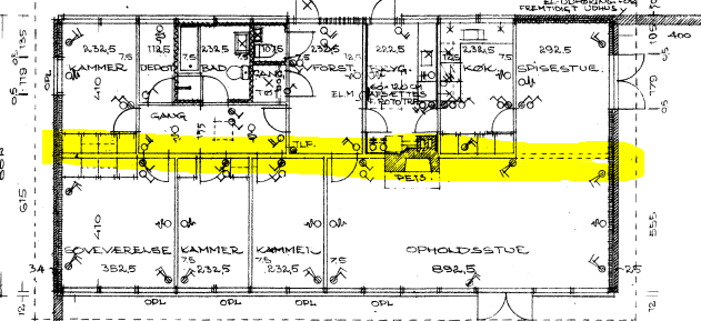

Der går i øvrigt  en bjælke i midten af huset fra gavl til gavl i tillæg til remmen langs murene. Måske er det normalt, men troede at gitterspær alene hvilede på "ydrerem"

Det er en bjælkespærs konstruktion. Den gennemgående væg midt i huset er bærende da lasten føres fra kip lodret ned til væggen.

1000 tak!
Jeg har fået oplyst, at der er lagt nyt tag på for få år siden, hvor man har udskiftet eternitplader (med asbest) samt formentlig lagt nyt undertag. ville det her have givet menning at skifte spærene ud? sorry, skud i tågen, men tænker selv det er usandsynligt. kan heller ikke se en byggesag herom.
Nej, normalt rettes der bare op med nye taglægter.
Hvis der ikke skiftes tagtype til et tungere tag, giver det ikke mening at skifte spær.

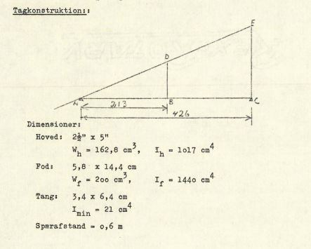

En sidste ting jeg undrer mig over: når jeg ser på andre bjælkespær, så er der der ikke de 2 lodrette lægter(?) halvvejs inde på spærret. Er det en særlig type bjælkespær?
Det er nu ret normalt med en "tang" som denne forbindelse hedder.
Den afstiver jo den den samlede konstruktion betydeligt.

 Ok godt at vide. Hvordan er mulighederne for loft til kip eller ovenlys? Jeg blev først glad for at der ikke var gitterspær, men det måske snart det samme?
Ovenlys er nemme at lave hvis du monterer mellem spærfagene.
Loft til kip er også væsentligt lettere at lave end ved alm. gitter spær. Bare du bevarer midtervæggen hænger det hele af sig selv. Du skal dog nog have nogen til at beregne om bjælkerne er stærke nok uden tangen.
