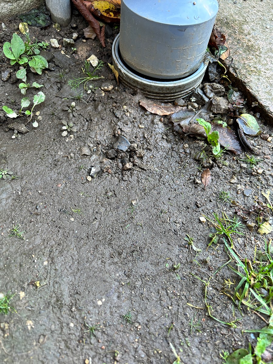

Vi har et nedløbsrør der giver os lidt problemer. Det må være utæt, selvom det er uklart hvorhenne, men jorden ved siden af hvor nedløbsrøret går ned bliver rigtig våd og sjasket når det regner. Derudover har vi oplevet i dag, med den store mængde regn, at der kommer man i kælderen ind i gennem et hul i væggen - hvilket må betyde at vandet løber ud af nedløbsrøret, ned gennem jorden og ind ad hullet.
Hvad kan det skyldes?

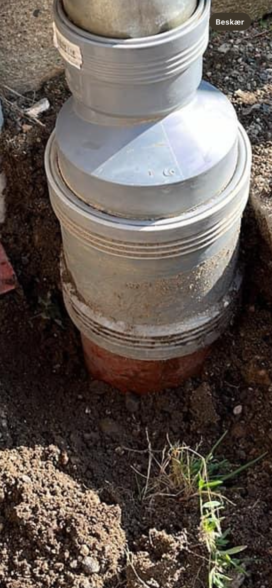

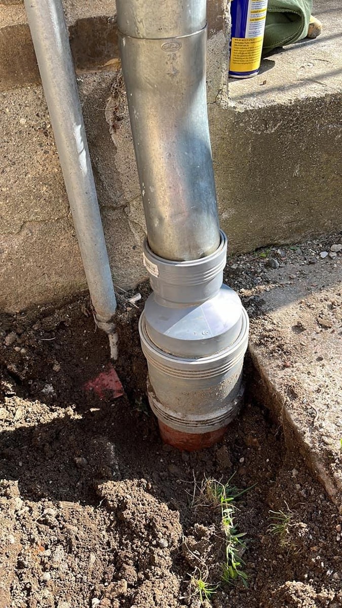

Vi har prøvet at skille det nederste stykke fra hinanden og der er fint gennemgang til brønden. Det er ikke til at se hvor vandet skal komme fra.
Men det er ret tydeligt når det har regnet, så er jorden lige ved siden af nedløbet, til venstre, meget mere vådt end alt andet.
Det er det her stykke der bliver helt sjasket når det regner.
Vores regnbrønd er helt fin og der er fin gennemstrømning

Er det en beton tagbrønd du har? Når de bliver gamle kan de godt blive utætte. Oftest ved afgreningen til udløb.
Det tror jeg ikke det her - er det her hvad du henviser til?
Tagbrønden sidder i jorden. Er det en beton tagbrønd er den næsten 1,5 m dyb.
Nogle gange sidder der en tagbrønd ved hvert tagnedløb, andre gange er der flere tagnedløb ført til tagbrønden. Tagbrønden (også kaldet sandfang) har et dæksel i toppen, så den kan renses med f.eks. en kloakrenser.
