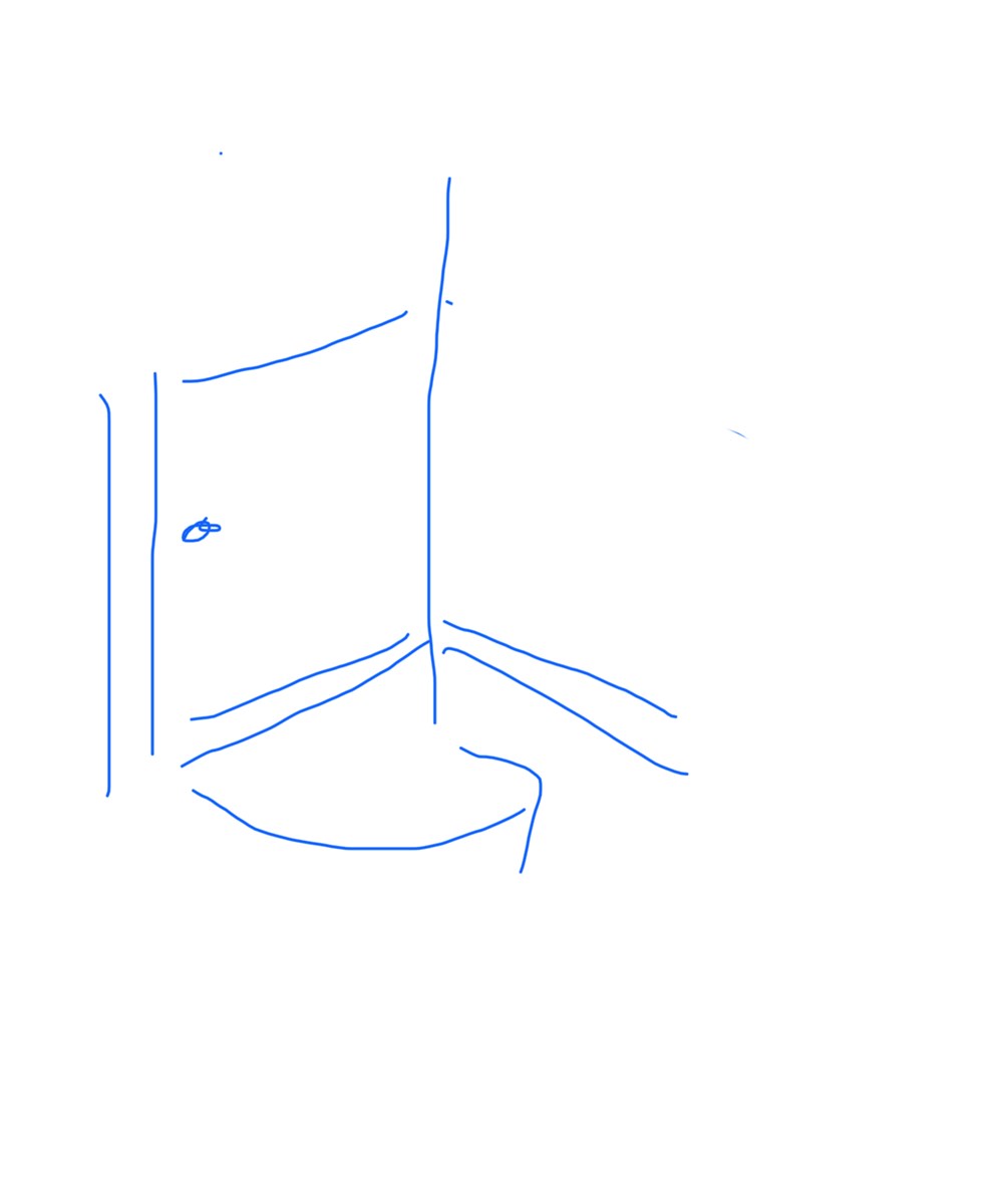

Vi skal have lavet en skjult låge under en trappe, men jeg kan ikke lige selv gennemskue hvordan det gøres bedst.
Lågen skal gå fra en trappe stolpe og over til en bagvæg, hvor den vil danne et hjørne.
Hængslerne skal sidde skjult på bagsiden af lågen.
Min store hovedpine ligger i, at jeg ikke kan finde ud af hvordan jeg kommer udenom problemet med at de to fodlister der går på væg og låge (for at få den til at ligne væg mest muligt) vil gøre at jeg ikke kan åbne lågen, da de vil gå på hinanden. Findes der nogle specielle hængsler der “flytter” lågen et par cm hen ad og ud samtidig, eller findes der andre gode løsninger? Har prøver at tegne en lille skitse for at vise hvordan det skal være.

jeg er helt med på jeres tanker om køkkenlåge hængsler mm og har selv tænkt præcis det samme. Men fodlisten vil jo altid være i vejen for ar man kan åbne op, da den jo er længere ude på både bagvæg og låge og derved vil støde på hinanden, lige så snart døren åbner op, ligemeget om der er skåret smig eller ej.
